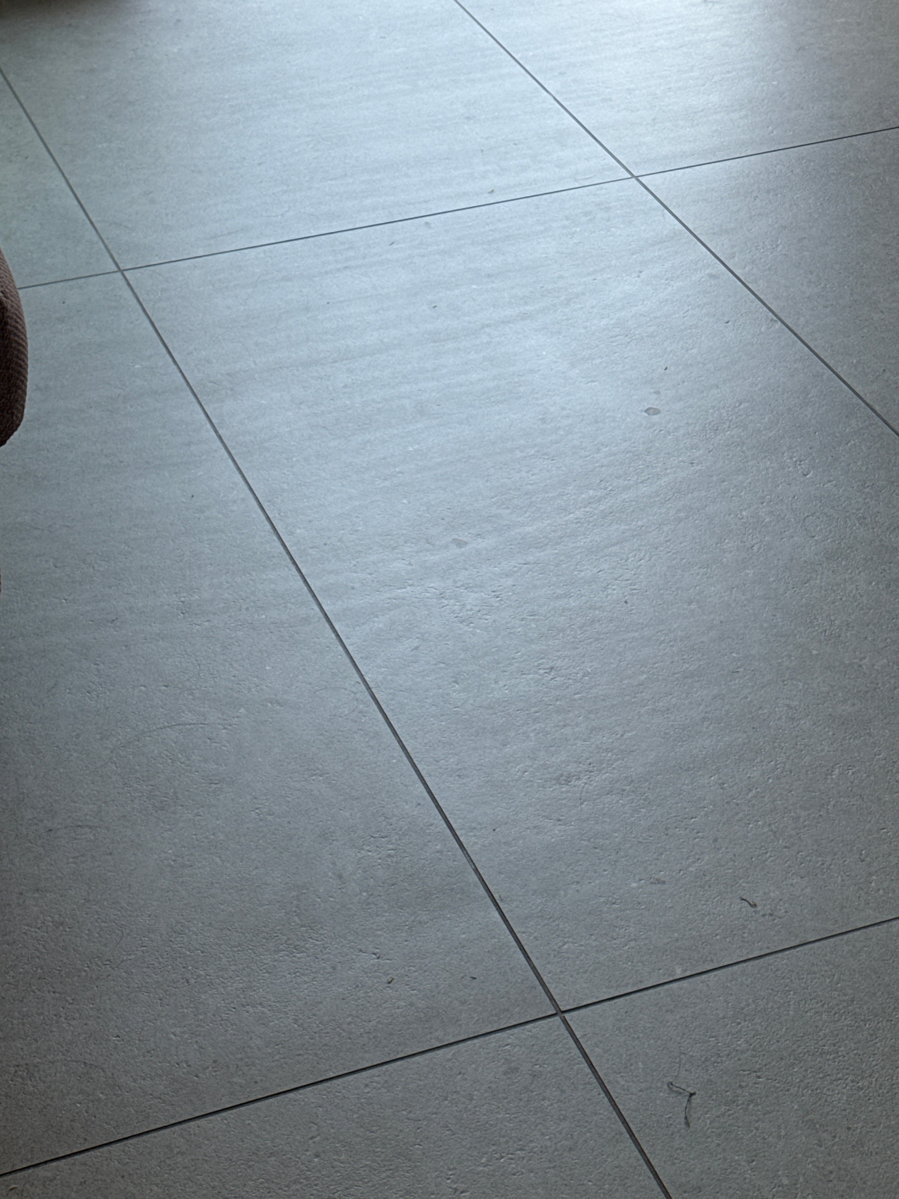

Ho da qualche giorno acquistato Acqua10 Roller complete.
Nella fase di lavaggio sul mio pavimento lascia gli aloni. Qualche consiglio?

Non riesco a vedere bene la foto ma all'injzjo potrebbero essere anche macchie "vecchie" che il robot riesce a tirare fuori. Tieni sotto controllo
Per questo problema, le consigliamo di rimuovere il rullo e lavarlo manualmente, quindi lasciarlo asciugare completamente prima di reinstallarlo. Le suggeriamo inoltre di pulire il piccolo filtro situato nella parte inferiore del rullo, poiché eventuali residui potrebbero influire sul risultato del lavaggio.
Può anche provare ad aumentare il livello di umidità/l'erogazione dell'acqua e verificare se la situazione migliora, poiché in alcuni casi un'umidificazione insufficiente può causare aloni sul pavimento.
Inoltre, il nostro team tecnico prevede di rilasciare entro la fine di questo mese un aggiornamento firmware dedicato all'ottimizzazione di questo comportamento.
