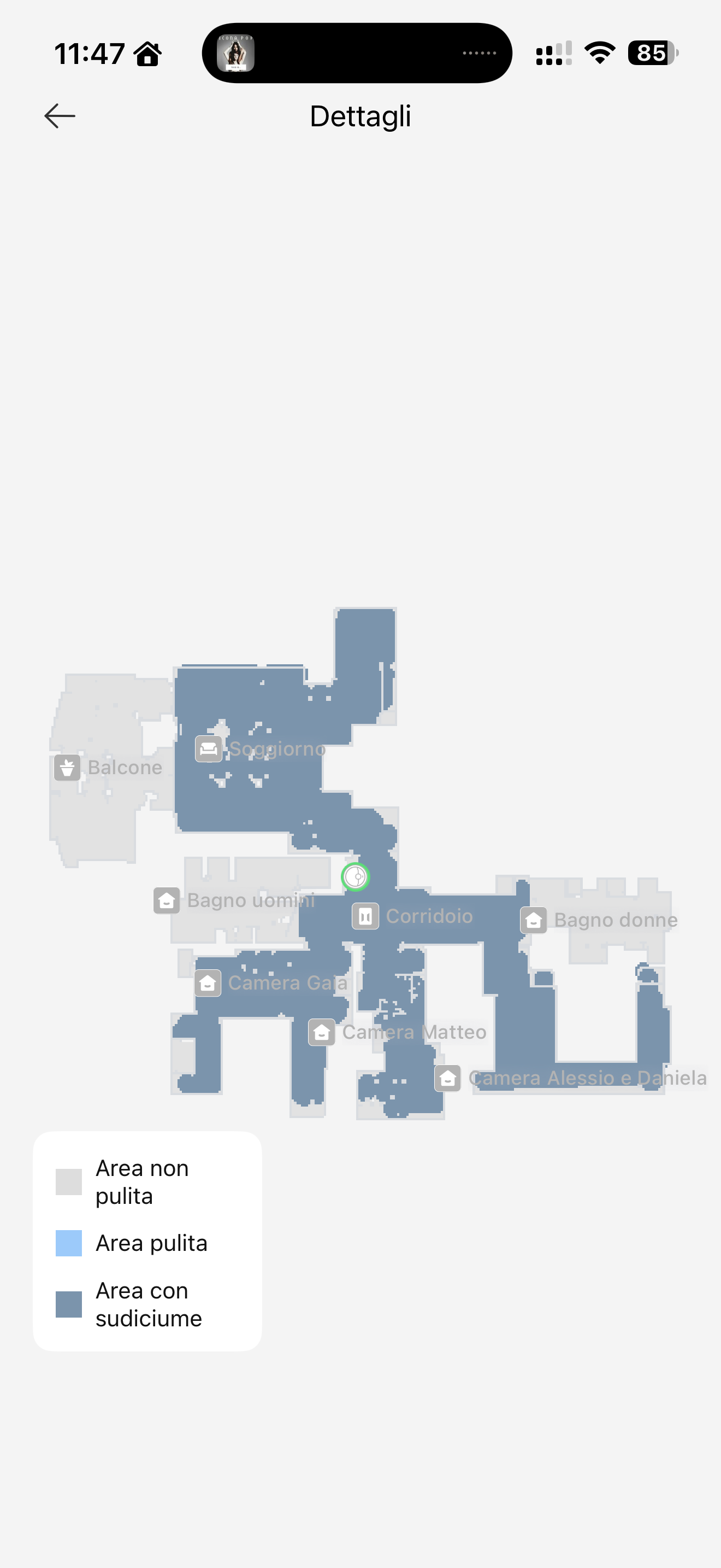

Con questo nuovo firmware il problema più grande è la rilevazione dello sporco: la sensibilità è diventata troppo alta, le nostre abitudini domestiche non sono cambiate nell’ultimo mese, eppure adesso ogni volta che Ambrogio passa in una stanza ad aspirare e lavare è automatico che rilevi un eccesso di sporcizia.
Precedentemente capitava molto raramente e solo nelle stanze dove il cane stanziava più frequentemente (ovvero il soggiorno), qualche volta rilevava dello sporco nel corridoio - zona di passaggio e quindi assolutamente giustificato - ma nelle camere da letto era davvero difficile, ed era vero, in qualche caso magari non c’era stato nessuno…

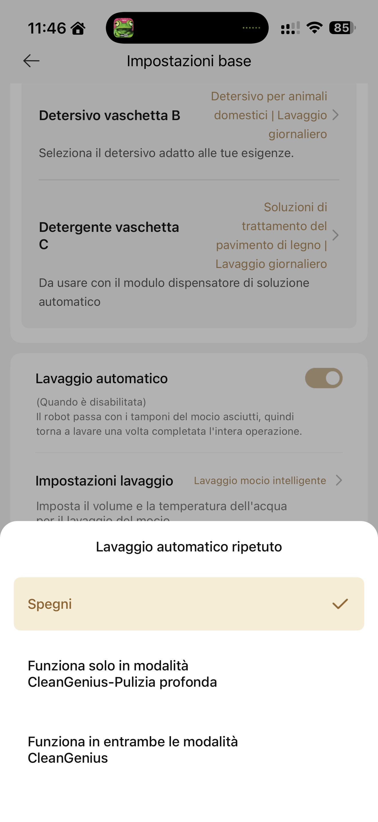

Comunque, constatato che la rilevazione dello sporco non è più attendibile (speriamo che in una futura release del firmware venga corretta e ripristinata la vecchia sensibilità) ho disattivato la funzionalità di pulitura addizionale in caso di pavimento sporco.
Ma non è servito a niente!

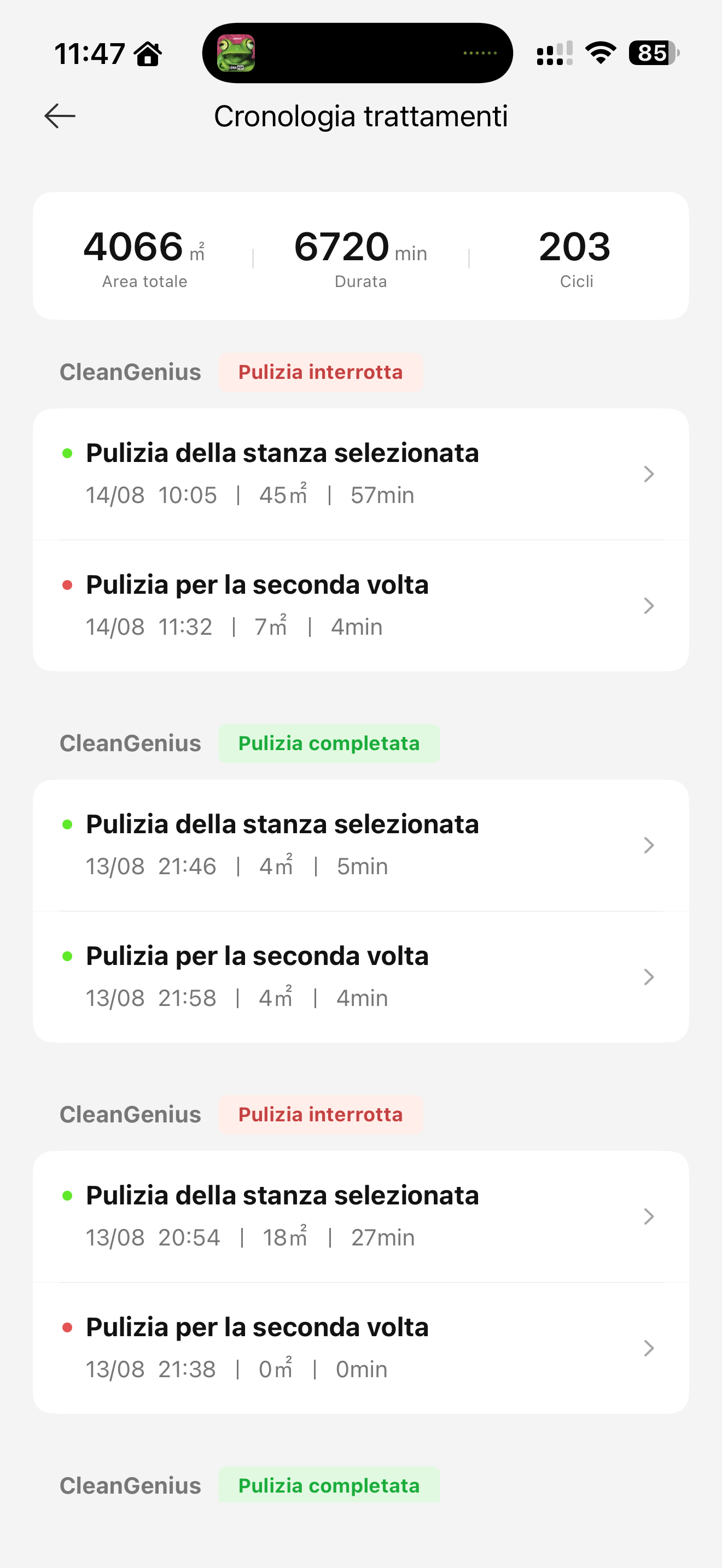

Il robot continua a fare due mandate di pulizia ad ogni ciclo, indipendentemente dal fatto che l’attività sia programmata o manuale, che sia CleanGenius o un qualsiasi programma di pulizia, anche a zone… NON SO PIÙ COME IMPEDIRE CHE IL ROBOT LAVI DUE VOLTE PER OGNI COMPITO!

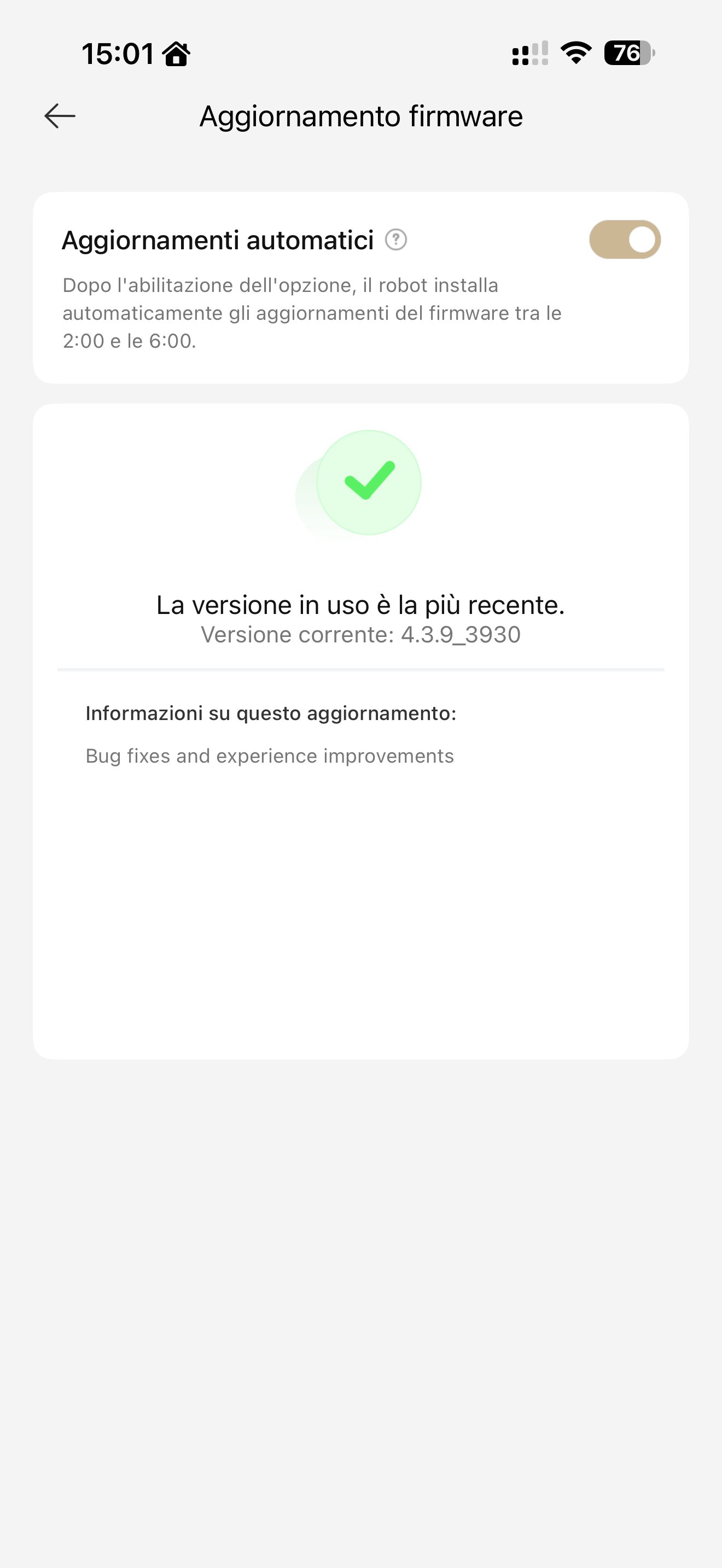

(aggiungo la versione del firmware corrente che comunque mi risulta l’ultimo disponibile per il Matrix10 Ultra)
