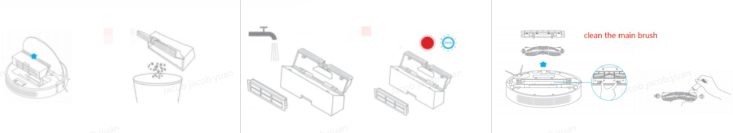

Può provare ad aumentare opportunamente la frequenza di lavaggio dei mop durante la pulizia, in modo da mantenerli più puliti mentre il robot lava il pavimento. Se necessario, sostituisca i mop. Inoltre, attivi la funzione di pulizia secondaria e utilizzi la modalità di lavaggio più intensa per verificare se il risultato migliora.
Se invece il problema riguarda l’aspirazione insufficiente:
1. Il contenitore della polvere potrebbe essere pieno. Apra il coperchio superiore del robot, rimuova il contenitore della polvere e pulisca tutti i detriti presenti al suo interno.
(Allegare immagine)
2. Rimuova il filtro e picchietti delicatamente il bordo del contenitore della polvere per eliminare la polvere e i detriti accumulati sulla superficie del filtro. Sciacqui il filtro con acqua pulita e si assicuri che sia completamente asciutto prima di reinstallarlo. Successivamente, riaccenda il robot e verifichi se funziona normalmente.
(Allegare immagine)
3. Rimuova la spazzola principale dalla parte inferiore del robot, pulisca accuratamente la spazzola e controlli che non vi siano corpi estranei o capelli aggrovigliati nell’ingresso principale di aspirazione.
(Allegare immagine)
