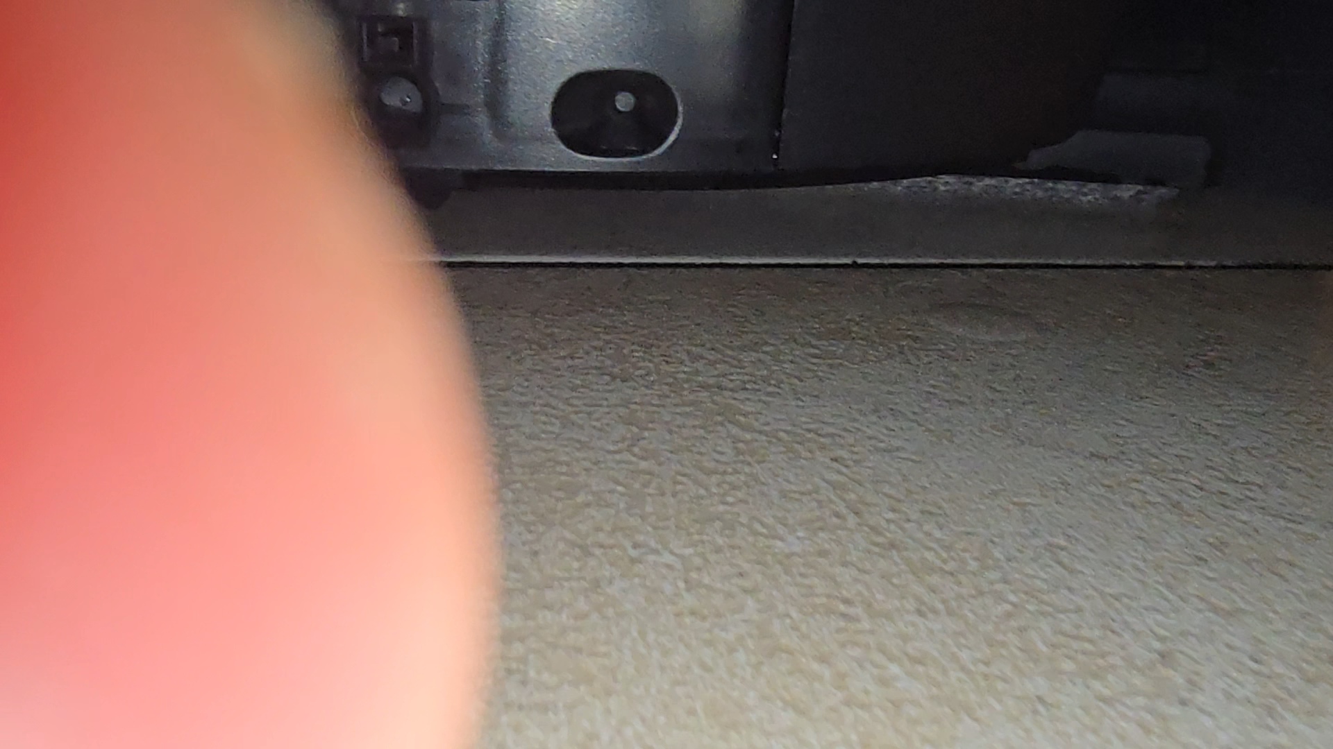

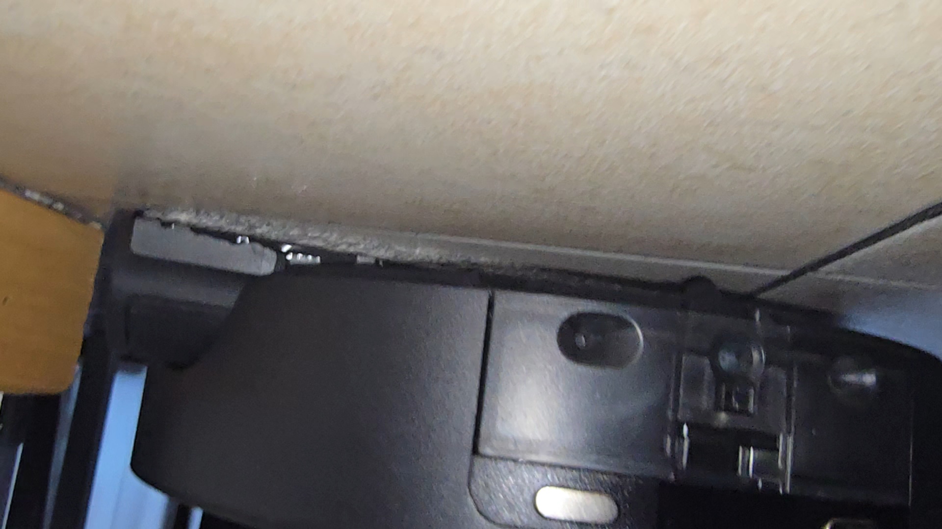

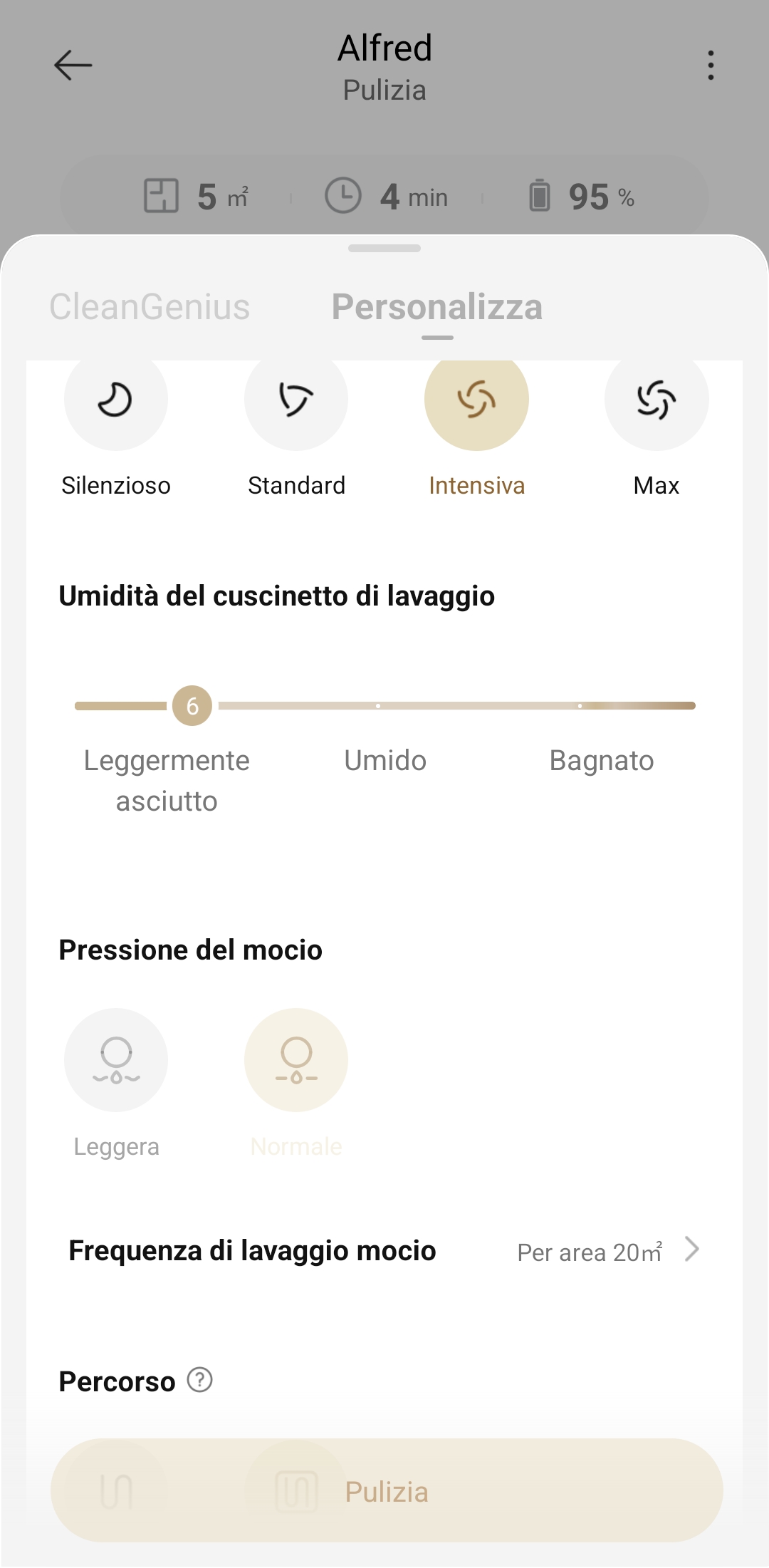

Dopo aver sentito assistenza per errore rollo spiumacciato l'unica soluzione trovata é che hanno aggiornato da remoto a 3855... adesso perde acqua in fase di lavaggio.. ho provato in vari modi a bloccare meglio il serbatoio nel vano.. ma niente sembra che eroghi troppa acqua rispetto a quanta ne possa assorbire il mocio. Livello umidità mocio a 6 quindi quasi al minimo guardate le foto...

Il livello di umidità penso sia inteso per la fase di lavaggio pavimento. Anche io dopo aver pulito la vaschetta ho iniziato ad vere perdite dalla base. Con le mani pulisci bene le guarnizioni nel vano del robot. Io ho applicato dei filtrini laterali e sotto. Trovi la discussione sul forum
BartCapri 2 Piano
Scusami ma le foto non si vedono bene, almeno io le visualizzo minuscole, ma ho potuto notare che sono in fase di lavaggio del pavimento. Prova a ridurre ancora, io attulamente sono ad 8 e con il firmware precedente ero a 20

Gia messi filtrini ho pure messo 2 oring con del biadesivo sui fori del serbatoio per fare più tenuta, ma niente, non perde da li per me eroga troppa acqua sul mocio che non riesce ad assorbire e gocciola trovo la plastica dietro al mocio sempre bagnata . Rimetto la foto non so se si vede ma a filo mocio la plastica é tutta bagnata e gocciola

Buongiorno il livello di acqua sul pavimento ad occhio non sembra cambiare molto priva stavo a 20 l'ho messo a 6 dopo il vostro aggiornamento. Ora ho fatto un hard reset come suggerito da voi inizio a pulire una stanza e vi aggiorno grazie

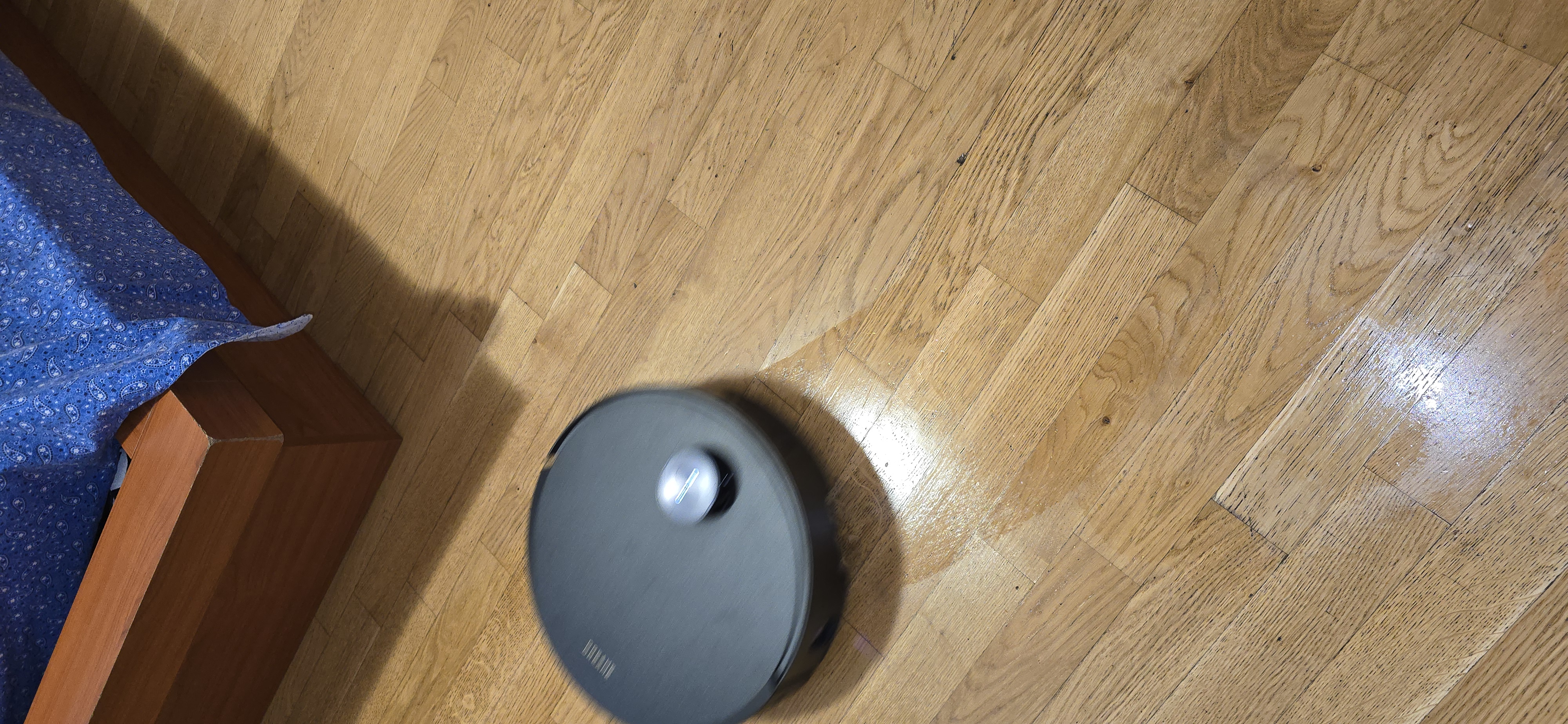

Questo il risultato in fase di pulizia non sembra cambiare molto a livelli bassi di umidità mocio..
Credo che con il firmware 3855 abbiano fatto dei danni…
