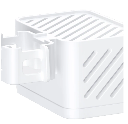

Buongiorno, perchè il filtro anticalcare non è stato previsto di serie per l'Aqua 10 Ultra?
Ne ho ordinato uno sul sito Dreame e anche se non è presente nella lista di compatibilità presumo si possa montare dato che la vaschetta è identica.
Ho installato anche la cartuccia antiodore, acquistata su altri siti, in quella sporca e per adesso funziona benissimo.

Nella vaschetta dell'acqua pulita io l'ho trovato già montato, dove scende il tubicino che pesca l'acqua, invece non ho trovato in dotazione l'anti-odori cattivi nella vaschetta dell'acqua sporca, l'ho preso a parte e sinceramente con grande delusione dopo una settimana, se non si scarica l'acqua, l'odore sale...
Se hai l'acqua dura, potresti pensare di fare 50% con acqua demineralizzata/distillata... Non 100% perché potrebbe avere sensori che controllano passaggi acqua che funzionano con elettroliti dell'acqua.. quindi un po' di acqua del rubinetto è meglio lasciarla...

Salve , a proposito di questo prodotto anticalcare avevo fatto anch’io la stessa domanda al supporto tecnico della Dreame per capire se potevo usarlo con Aqua10 URC, ho chiesto anche se si poteva usare il modulo ionizzatore. Mi hanno risposto che su questo modello non si può usare così come non si possono usare i sacchetti filtro addolcitori ed il modulo ionizzatore.
Condivido le risposte con la spiegazione del perché:
“il detergente anticalcare da Lei menzionato non può essere utilizzato con il Suo robot aspirapolvere, poiché non è compatibile con il modello del Suo dispositivo, inoltre non può utilizzare il modulo ionizzatore, la macchina non è compatibile e, se utilizzato, potrebbe causare danni alla macchina.
Il sistema di rilevamento del livello dell'acqua dell'Aqua10 URC si basa sulla conducibilità dell'acqua. Per questo motivo, l'utilizzo di acqua distillata, acqua purificata o di acqua con una conducibilità particolarmente bassa potrebbe influire sulla precisione del rilevamento del livello dell'acqua.
Anche l'acqua filtrata tramite caraffe domestiche  può presentare caratteristiche diverse a seconda del tipo di filtro utilizzato e del grado di filtrazione ottenuto. Sebbene l'acqua filtrata sia diversa dall'acqua distillata e contenga ancora una certa quantità di minerali, le sue caratteristiche possono comunque variare. Per questo motivo, non possiamo garantire che il sistema di rilevamento funzioni in modo ottimale in tutte le condizioni.
Tuttavia, qualora l'acqua nella Sua zona fosse particolarmente dura e soggetta alla formazione di calcare, consigliamo di utilizzare acqua distillata oppure acqua filtrata tramite sistemi domestici, in modo da contribuire a ridurre l'accumulo di calcare all'interno del dispositivo.
Eventuali anomalie nel rilevamento del livello dell’acqua possono effettivamente influire sul funzionamento sia del robot sia della base. Ad esempio, possono compromettere il monitoraggio del livello dell’acqua nella base; nei casi più gravi, l’acqua potrebbe traboccare nel vassoio di lavaggio della base senza che il sistema la rilevi correttamente. Inoltre, potrebbero verificarsi effetti anche sul rilevamento del livello dell’acqua nel serbatoio.
Al momento, non consigliamo l’uso di prodotti anticalcare o decalcificanti non approvati, poiché potrebbero danneggiare il dispositivo. Per la pulizia di eventuali residui di calcare, consigliamo di effettuare esclusivamente la normale manutenzione prevista per il prodotto.“
Spero possa essere utile perché su questo argomento non c’è molta chiarezza.
