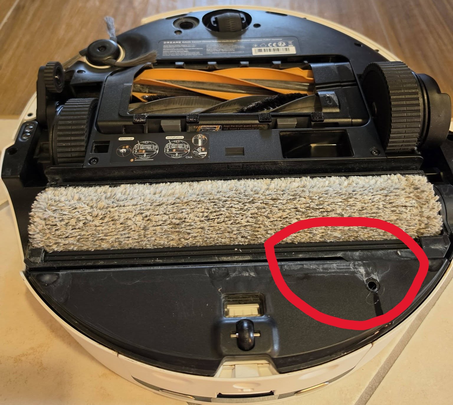

Ciao a tutti, vedendo i vari forum ho notato che molti robot hanno lo sfogo in basso con molto calcare. Anche il mio che ha appena 1 mese è già come quello in foto. Nel serbatoio ho le resine per trattenerlo ma mi sa che non basta.
Voi come vi comportate?

i rimedi canonici sono acido citrico o aceto bianco, il primo preferibile perchè inodore
Ma per pulire con uno straccio giusto? Non da mettere nel serbatoio vero?
per prevenire efficacemente la formazione del calcare e prolungare la durata del robot, può utilizzare abitualmente acqua filtrata o acqua purificata.
Se il calcare è già presente, per i componenti esterni esposti all'aria, come il vassoio di lavaggio e i filtri, può provare a rimuoverlo utilizzando aceto bianco o acido citrico.
Tuttavia, è importante non versare aceto bianco o acido citrico all'interno dei tubi o del circuito dell'acqua per effettuare la pulizia, poiché ciò potrebbe danneggiare le tubazioni e i componenti interni del robot.

Io ho aggiunto delle buste anticalcare comprate da Amazon da mettere nel contenitore dell'acqua pulita vi giro il link https://amzn.eu/d/0e8qOzj7 .
Poi non so se è efficace perché c'è l'ho da un mese e li ho utilizzati subito. Vediamo con il tempo
Si anche io, sto usando Oscar 150
MoDaVr 4 Piano
Ne ho avuto insegnamento con il mio L20 che avevo mandato in assistenza perchè usciva pochissima acqua.. Da allora solo acqua demineralizzata
