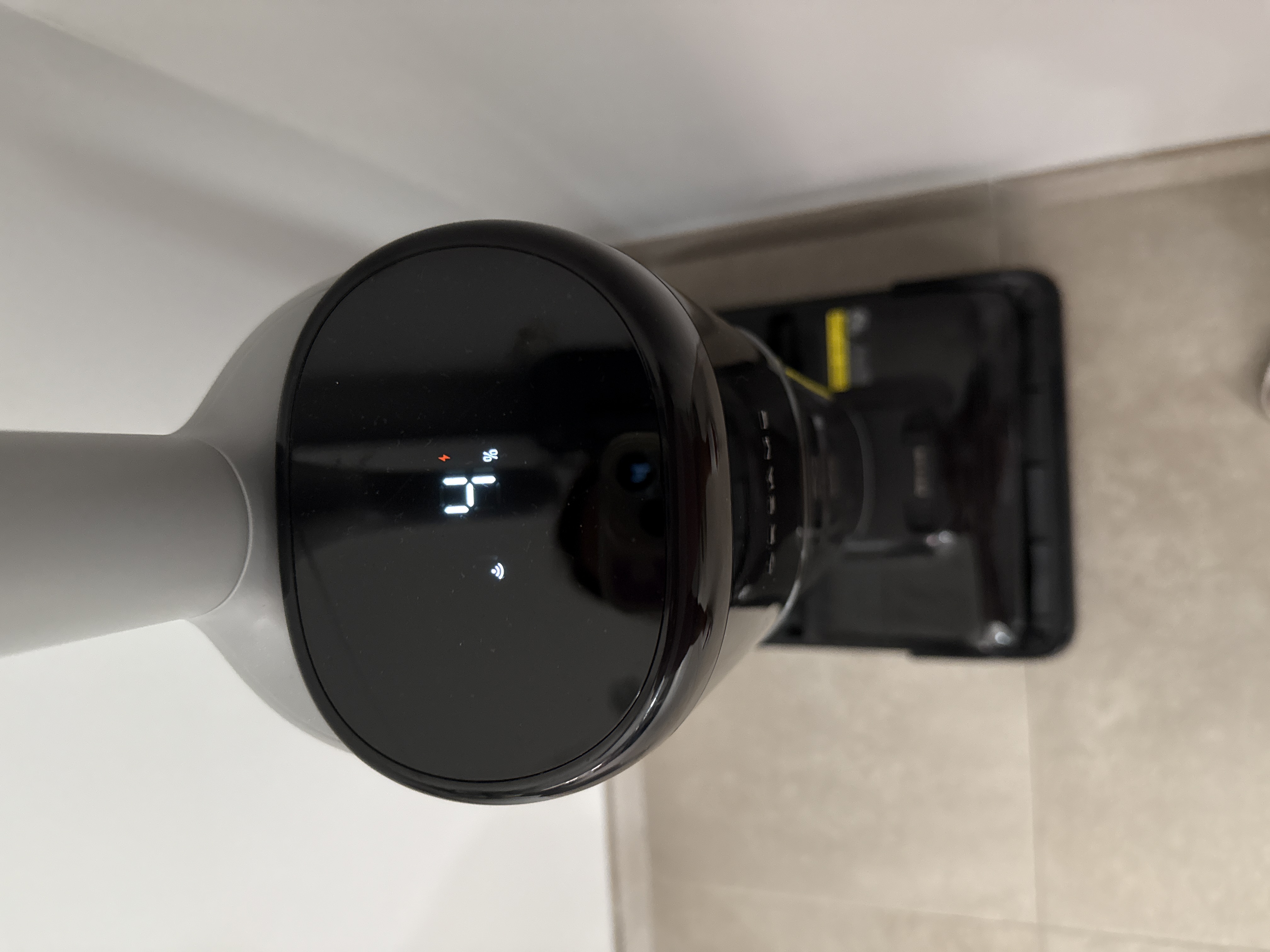

Buongiorno ho appena acquistato una lavapavimenti h15 pro heat
Lho messa a caricare ma la percentuale rimane fissa al 3%...
Ho finito di lavare il pavimento acqua calda da più di un'ora...non capisco non si carica. C'è la spia di carica ma quando la metto non dice il messaggio che si sta caricando...che cosa devo fare?
