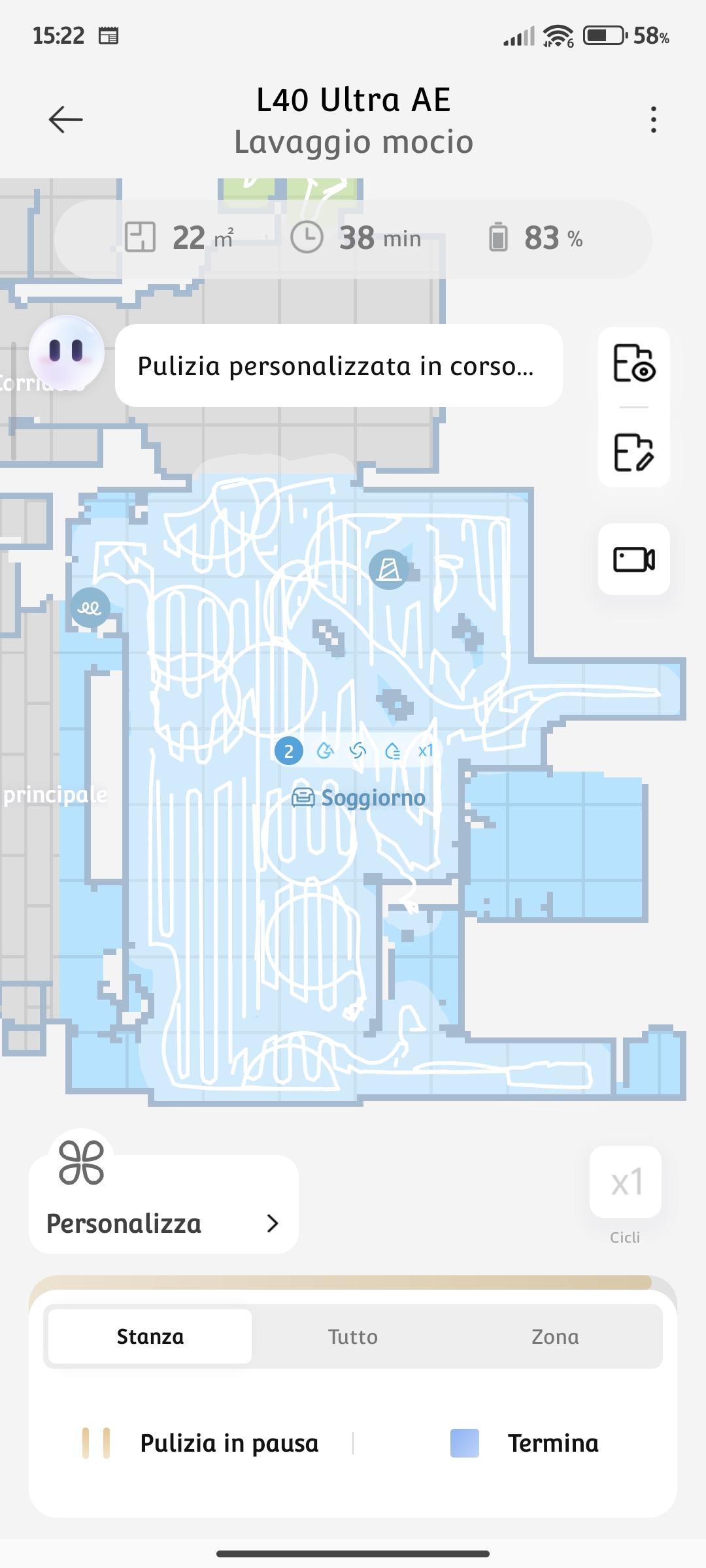

Buongiorno, e la seconda volta che mi pulisce Casa così, e in qualche stanza va a caso ma sembra che passa dappertutto, prima andava lineare, faceva l'esterno e poi avanti e indietro in modo da fare tutta la stanza, ma ora non lo fa più, come mai? Posso risolvere in qualche modo? L40 Ultra AE
Ciao, le linee indicano la fase di aspirazione. Prova a pulire prima tutti i sensori, puoi anche disabilitare momentaneamente l'Evitamento intelligente degli ostacoli (si trova su Impostazioni, Evitamento intelligente degli ostacoli) per vedere se la pulizia in fase di aspirazione migliora.

Si sempre così, non so come mai ora fa così 🤔
