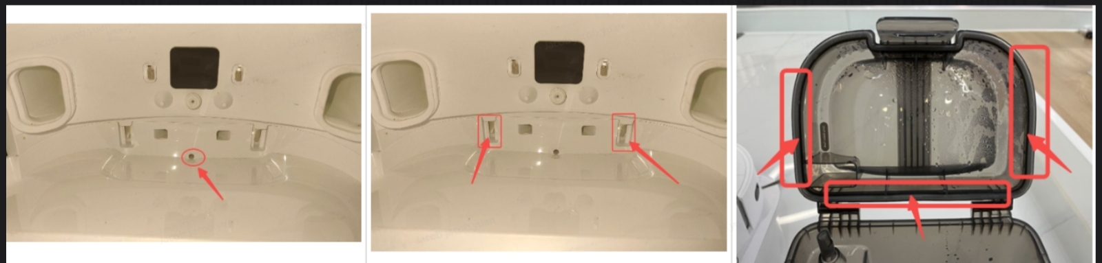

Ciao, questi sono i passaggi consigliati dall'assistenza Dreame:
1. Rimuovere la vaschetta di raccolta e verificare se lo scarico è ostruito, quindi pulirlo accuratamente (vedere l'immagine allegata). Pulire anche il sensore di troppo pieno della vaschetta di raccolta (vedere l'immagine allegata).
2. Rimuovere il serbatoio dell'acqua di scarico e verificare se la guarnizione del serbatoio dell'acqua usata è allentata o sporca. Riposizionarla manualmente immediatamente e pulirla con un panno pulito (vedere l'immagine allegata).
3. Dopo aver svuotato l'acqua di scarico, serrare le clip del serbatoio dell'acqua usata, assicurandosi che siano ben fissate. È possibile che il coperchio del serbatoio dell'acqua usata non sia ben chiuso, impedendo all'apparecchiatura di pompare l'acqua usata a causa della mancanza di vuoto.
4. Riposizionare il serbatoio dell'acqua usata nella base e premerlo delicatamente per assicurarsi che sia installato correttamente.
5. Asciugare l'acqua residua nella base con un panno asciutto, reinstallare la vaschetta di raccolta e verificare se l'errore persiste.

SONO QUESTI 3 ELEMENTI:
Rimuovi la vaschetta di raccolta e verifica se lo scarico è ostruito
Controlla il serbatoio dell'acqua di scarico per assicurarti che la guarnizione non sia allentata o sporca
PULISCI ANCHE IL SENSORE DI TROPPO PIENO DELLA VASCHETTA DI RACCOLTA
Se il problema persiste, La invitiamo a contattare il nostro servizio di assistenza per ricevere ulteriore supporto. Quando ci contatta, alleghi il numero di serie (SN) del dispositivo e la prova d'acquisto, indicando anche i risultati delle verifiche effettuate, così da consentirci di assisterLa più rapidamente.
Può effettuare la stessa operazione utilizzando un cotton fioc o un panno di carta per pulire i sensori e verificare se il problema persiste. Inoltre, controlli che la guarnizione del serbatoio dell'acqua sporca non sia allentata o deformata, in modo da garantire una corretta tenuta del serbatoio.
come faccio a pulirli? la prima immagine ho messo un cottonfioc dentro e sembra pulito. ma gli altri come li pulisco?
