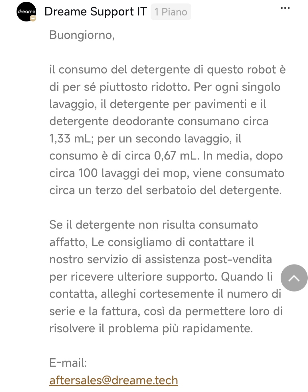

Buongiorno il mio aqua 10 non consuma il detersivo dalla vaschetta...come faccio a regolare l'erogazione del detersivo?
Ciao, questo è il consumo per questo modello. Il mio, dopo aver messo il detersivo al massimo in tutte le impostazioni, ha iniziato a scendere di livello.
Al momento non è possibile regolare manualmente la quantità di detergente erogata dal dispositivo.
Il consumo di detergente è normalmente molto ridotto: per ogni lavaggio viene utilizzato circa 1,33 mL di detergente per pavimenti e deodorante, mentre nei lavaggi successivi il consumo è di circa 0,67 mL.
In genere, dopo circa 100 cicli di lavaggio del rullo, viene consumato solo circa un terzo del serbatoio del detergente, quindi la variazione del livello può risultare poco evidente.
Per verificare che il detergente venga erogato correttamente, può rimuovere il serbatoio dell'acqua sporca e scuoterlo leggermente: se è presente della schiuma, significa normalmente che la stazione sta distribuendo il detergente in modo corretto.

Non si può purtroppo
dream 4 Piano
il consumo previsto dalla casa è bassissimo, quello che serve...
