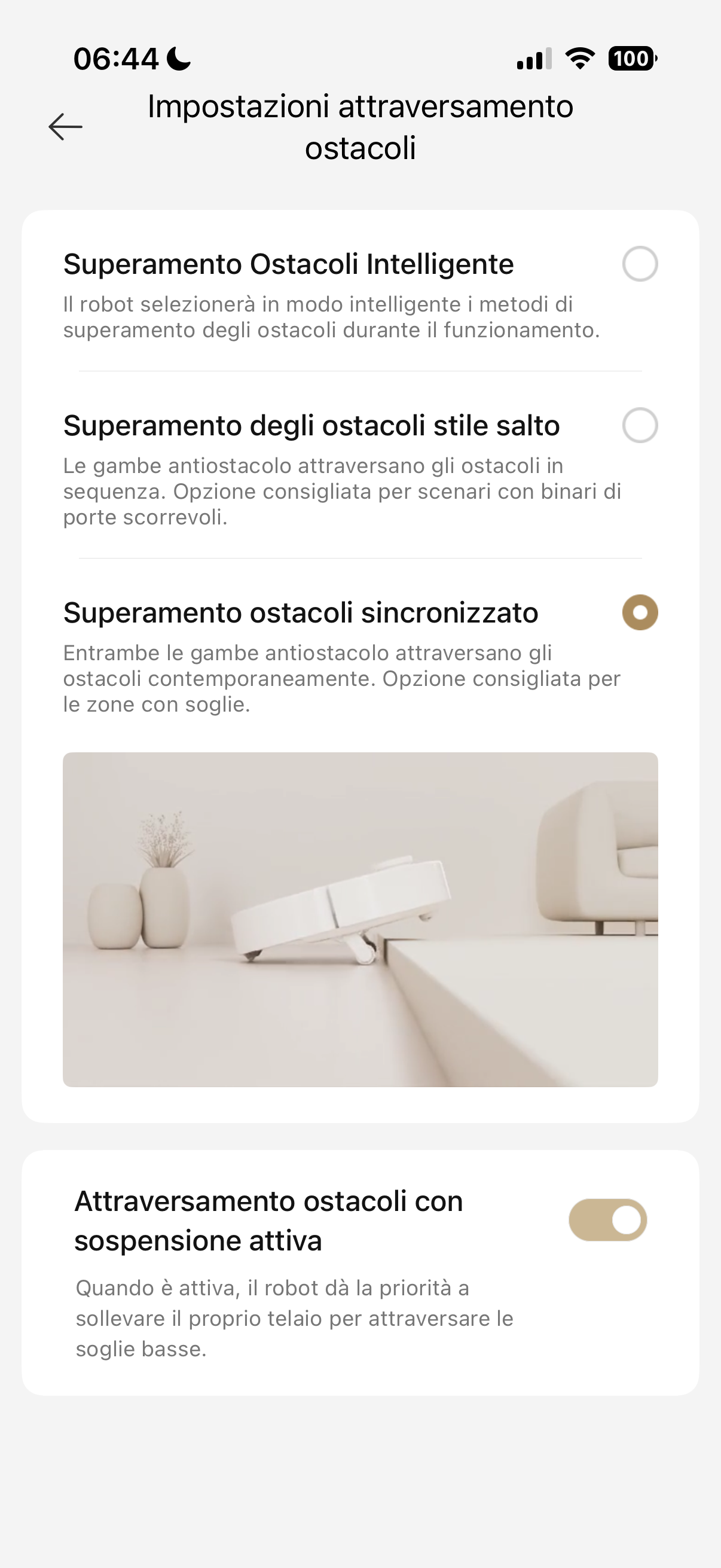

Buongiorno, come mai il mio robottino non riesce a superare la soglia di accesso all’ingresso!?

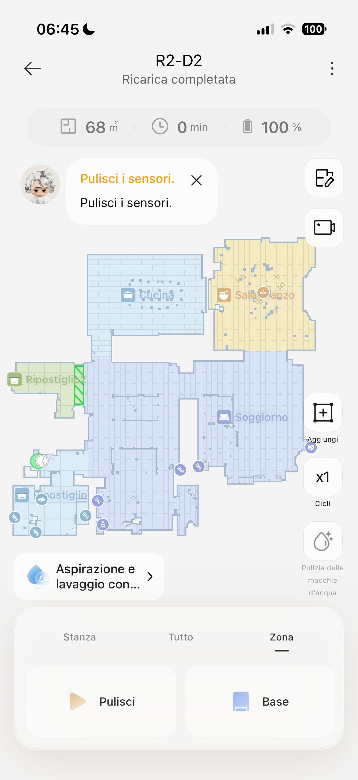

In allegato planimetria dove ho segnalato la presenza della soglia superabile, si tratta di un gradino di 5,5cm e delle impostazioni sul superamento ostacoli, c’è qualcosa che sbaglio? Grazie a chi risponderà
Aqua10 Ultra Roller Complete è in grado di superare ostacoli con un'altezza massima di circa 4,2 cm nel caso di un gradino singolo, mentre per un doppio gradino l'altezza massima superabile è di circa 8 cm.
Nel suo caso, la soglia di 5,5 cm che ha indicato supera l'altezza massima di superamento prevista per un gradino singolo. Per questo motivo il robot potrebbe non riuscire ad attraversarla anche se nelle impostazioni è stata attivata la funzione di superamento ostacoli.
Grazie per la comprensione.
Altezza massima per gradino singolo: circa 4,2 cm (o fino a 5 cm in condizioni ideali e superfici ad alto attrito).
​Altezza massima di 6–8 cm: raggiungibile unicamente in caso di doppio gradino / rialzo sagomato (a due step successivi) oppure tramite pendenze graduali.
