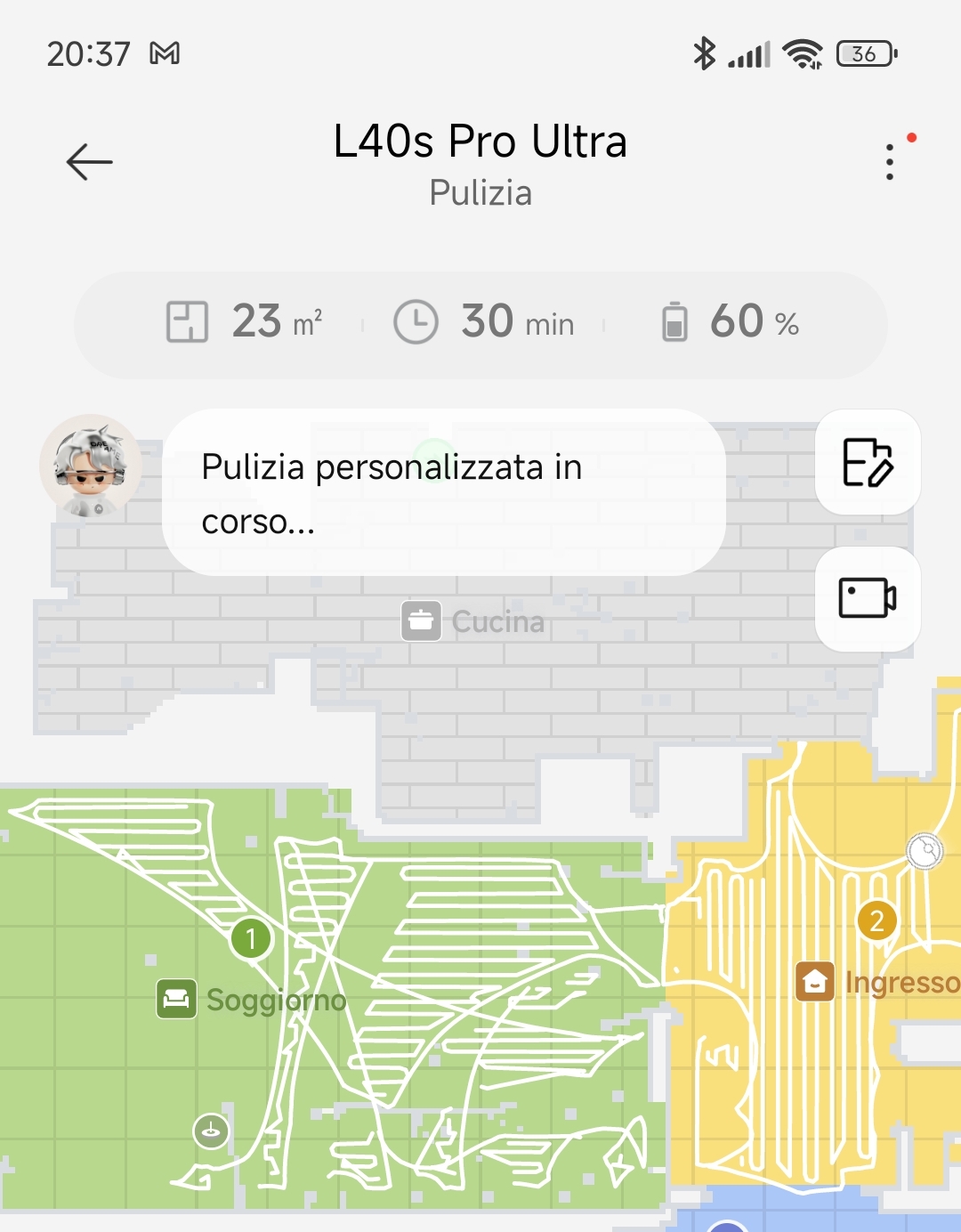

Salve a tutti,
Perché il robot effettua una pulizia così parziale? Ho rimosso tutti gli ostacoli dal pavimento. In questa zona c'è solo il tavolo e ho persino tolto le sedie, ma come si vede dallo screenshot, ha saltato quasi metà stanza (Soggiorno).
Qualcuno sa da cosa possa dipendere o come risolvere? Grazie!

Hai provando facendolo pulire a zone?
Non ho provato

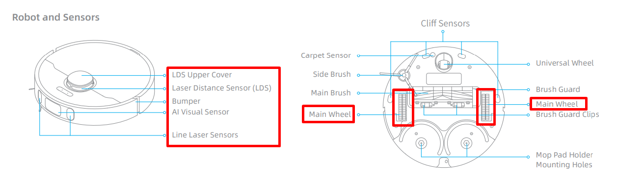

per quanto riguarda il problema del percorso di pulizia disordinato del robot, la invitiamo a verificare i seguenti punti:
1. Controlli se nelle ruote principali sono presenti capelli, fili o altri detriti. In tal caso, li rimuova accuratamente.
2. Verifichi che il sensore LDS nella parte superiore del robot ruoti correttamente. Provi a premere delicatamente il coperchio dell'LDS e controlli se torna in posizione normalmente.
3. Controlli che nella parte rotante dell'LDS non siano presenti capelli o corpi estranei che potrebbero impedirne la rotazione. Se presenti, li rimuova.
4. Verifichi che sulla superficie del robot non vi siano adesivi sollevati, deformati o irregolari.
5. Provi a premere leggermente il paraurti anteriore del robot e verifichi che ritorni correttamente alla posizione originale.
6. Pulisca il sensore laser lineare e il sensore AI di riconoscimento, assicurandosi che non vi siano impronte digitali, polvere o altre impurità.
7. Riavvii il robot e provi nuovamente.
