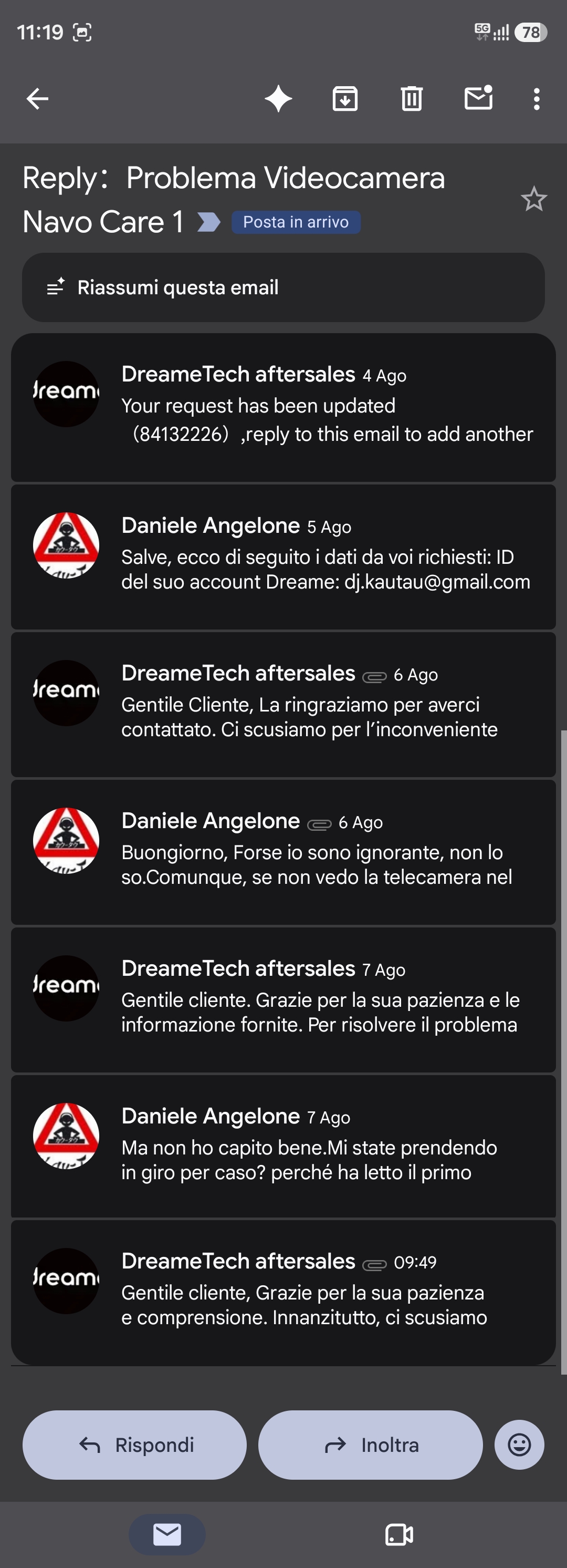

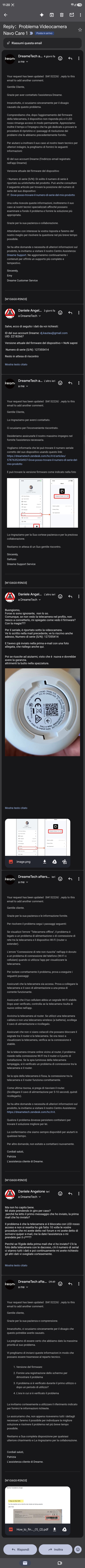

Allora, posso dire che il vostro servizio assistenza tramite email, non serve a nulla.
Ho 6 email dove mi chiedono di continuo la versione del firmware, il seriale è se ho seguito le procedure da loro descritte.
Nell'ultima email anche a che ora è successo il problema ed un video del problema.
Ma se ogni volta dico che il problema è che la videocamera è bloccata sul led rosso, non posso connetterla e non si resetta. Il tutto dalla prima accensione.
L'assistenza a cosa serve? A perdere tempo a inviarmi e-mail inutili, perché veramente mi sono rotto il c....
Vi allego gli screen dell'email.
Grazie.
