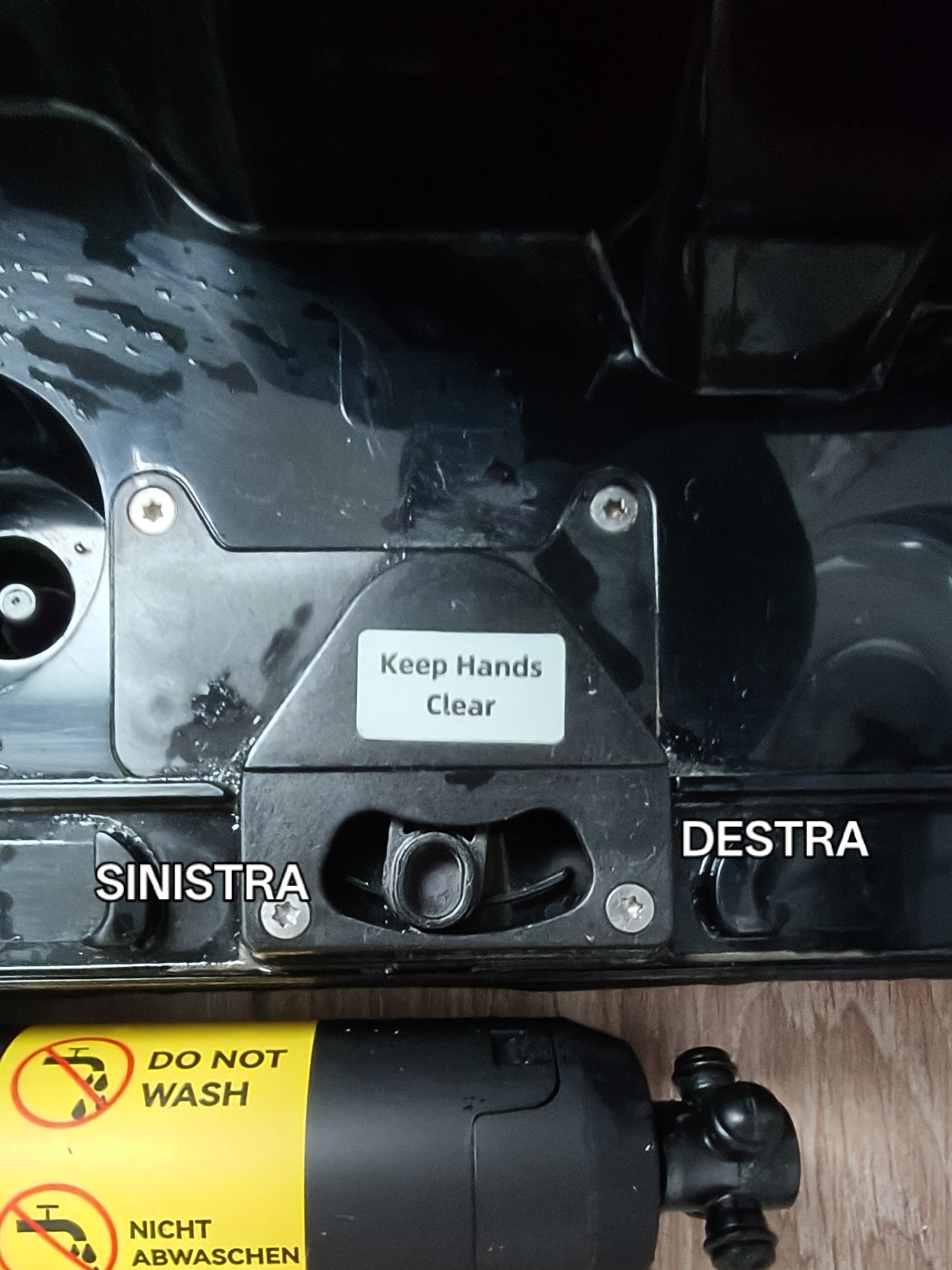

Buongiorno, il tangle cut improvvisamente non scende, questa specie di leva dove si deve posizionare, a destra o sinistra?? Grazie a chi risponderà.

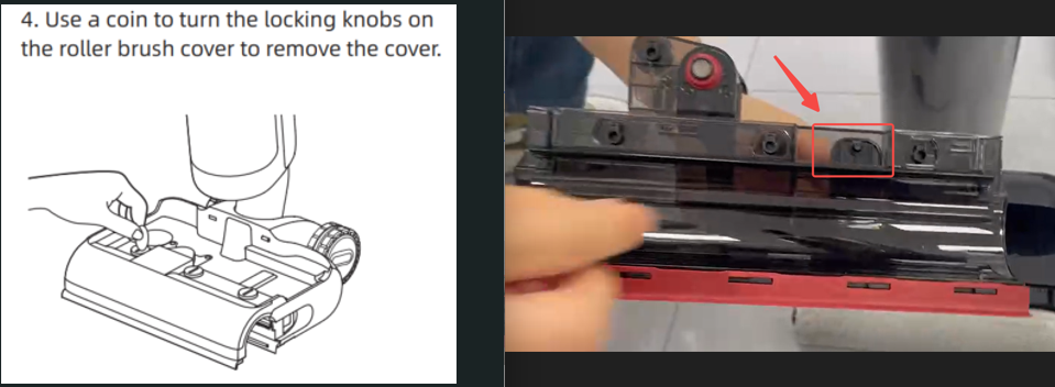

2. Se ha già verificato che l'impostazione è attiva ma il braccio meccanico continua a non abbassarsi, potrebbe esserci un guasto al gruppo del braccio meccanico oppure al microinterruttore. Le chiediamo innanzitutto di controllare il coperchio del braccio meccanico.
Metodo di verifica: faccia riferimento all'immagine e apra il coperchio del braccio meccanico, quindi azioni manualmente l'interruttore del braccio.
- Se il braccio meccanico si muove, è possibile che il dispositivo sia guasto e necessiti di assistenza tecnica.
- Se il braccio meccanico non si muove, è probabile che il coperchio del braccio meccanico sia danneggiato e debba essere sostituito.
