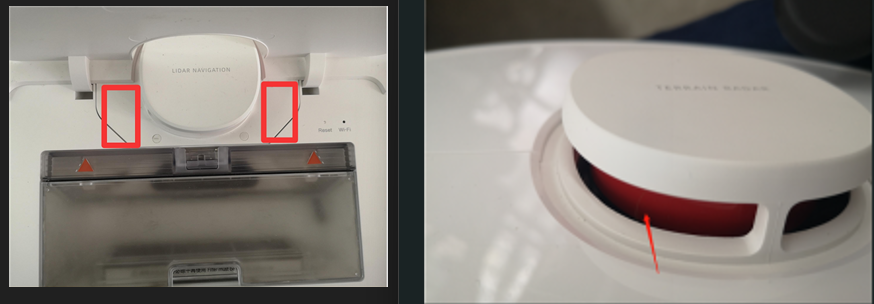

per quanto riguarda il problema del sensore laser, le consigliamo di verificare i seguenti punti:
1. Controlli se il firmware del robot è aggiornato all'ultima versione disponibile. In caso contrario, effettui l'aggiornamento.
2. Se il firmware è già aggiornato, provi a eseguire le seguenti verifiche:
   1) Tocchi o prema leggermente il coperchio del sensore LDS per verificare che ritorni correttamente in posizione.
   2) Controlli che nell'area del sensore laser non siano presenti corpi estranei. In caso affermativo, pulisca accuratamente la zona e riprovi. Faccia riferimento all'immagine allegata.
   3) Verifichi che il modulo LDS possa ruotare normalmente. Faccia riferimento all'immagine allegata.
Se il problema persiste, potrebbe trattarsi di un guasto hardware. In tal caso, la invitiamo a contattare il nostro servizio di assistenza per ricevere ulteriore supporto. La preghiamo di allegare il numero di serie (SN) del dispositivo, la prova d'acquisto e i risultati delle verifiche effettuate, in modo da consentirci di assisterla più rapidamente.
