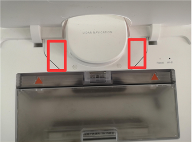

Errore del sensore laser di distanza |
Se il problema persiste, le consigliamo di contattare l'assistenza post-vendita. Grazie per la sua comprensione e collaborazione.
2-9-2025 05:33
Asciugare l'acqua rimasta nella base con un panno asciutto, installare la tavola di lavaggio e verificare se l'errore persiste.
2-9-2025 05:32
Rimettere il serbatoio dell'acqua usata nella base, premerlo delicatamente per accertarsi che sia installato correttamente.
2-9-2025 05:32
Dopo aver svuotato l'acqua sporca, fissare la clip del serbatoio dell'acqua usata e assicurarsi che la clip sia agganciata correttamente.
2-9-2025 05:31
Estraiga il serbatoio dell'acqua usata per controllare se l'anello di tenuta è allentato o sporco. Assicurarsi di riposizionarlo manualmente in tempo e pulirlo con un panno pulito.
2-9-2025 05:31
Rimuova la tavola di lavaggio, controlli se lo scarico delle acque reflue è bloccato e lo pulisca. Inoltre, asciughi i sensori di trabocco della tavola di lavaggio.
2-9-2025 05:31
Buongiorno, per risolvere il problema, segua cortesemente i seguenti passaggi:
