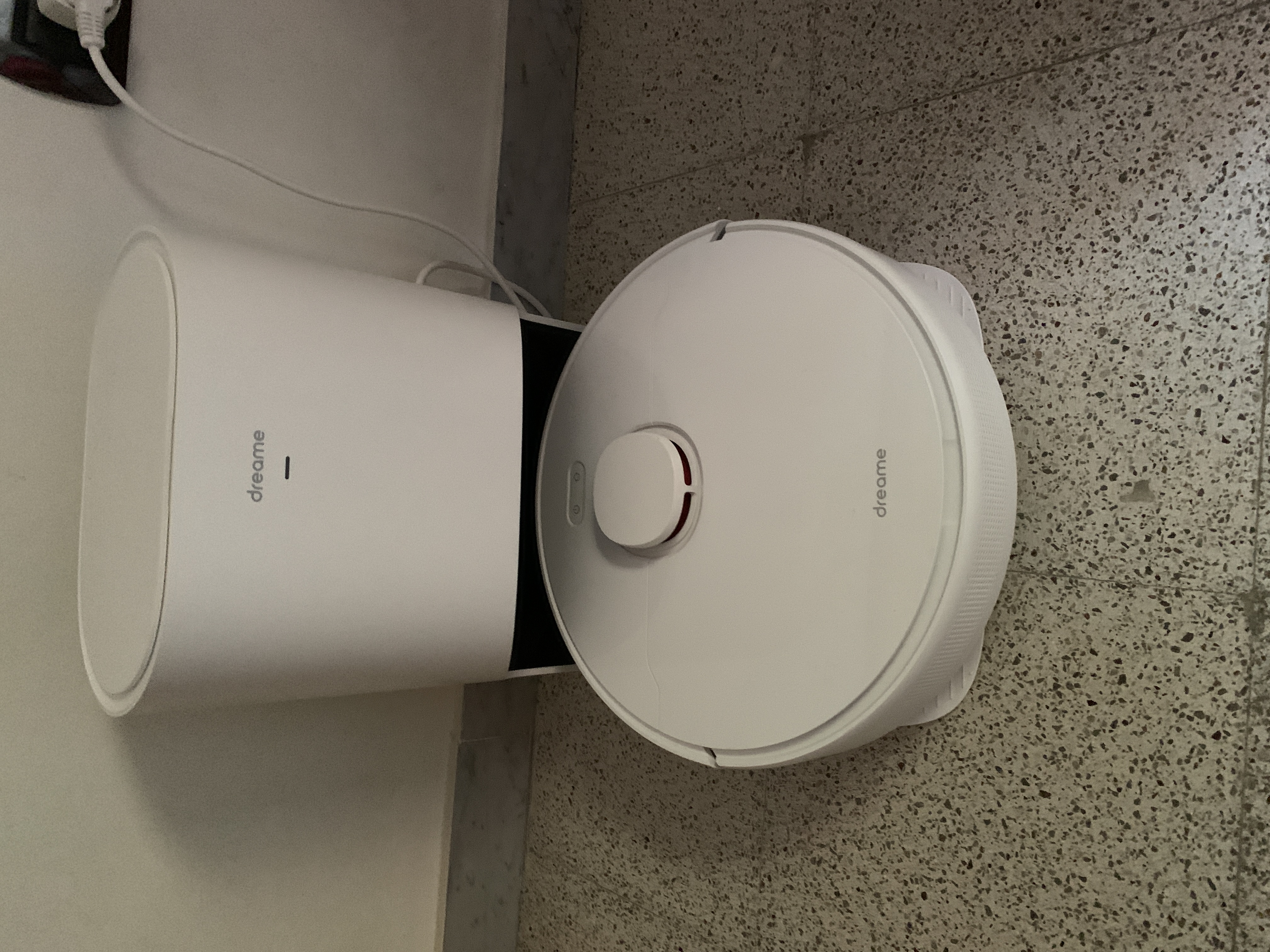

Buonasera il robot non aspira più, trovo x casa la polvere. Come posso risolvere ? Comprato poco più di 2 anni fa .. grazie attendo.. modello dream 10

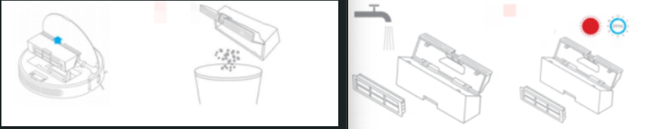

- Se esce aria, significa che la ventola funziona correttamente. In questo caso può provare a:(come mostrato nell'immagine)
  1. Pulire il contenitore della polvere e il filtro, per garantire che il percorso di aspirazione non sia ostruito.
  2. Aumentare il livello di aspirazione ed eseguire più cicli di pulizia per migliorare l'efficacia della raccolta della polvere.
- Se non esce aria e non sente il rumore della ventola in funzione, potrebbe esserci un'anomalia della ventola. In questo caso, la invitiamo a contattare il nostro servizio post-vendita (potrebbe essere necessaria una riparazione).
