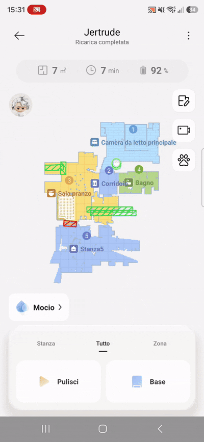

Salve ho notato che il mio robot evita le zone contrassegnate come basse. Vorrei ci passasse ad ogni lavaggio, c’è un modo per impostare il passaggio quotidiano anche in quelle aree?

Può aggiungere l'area a bassa altezza nelle impostazioni di modifica della mappa. Successivamente, entri in *Impostazioni pulizia pavimento* e trovi l'opzione *Sollevamento automatico LDS*, quindi selezioni *Copertura massima*.
In questo modo il robot cercherà di pulire anche le aree a bassa altezza con una copertura più estesa.

Ho messo copertura estrema e alta frequenza ma non passa lo stesso..
Hai provato a contattare il supporto per chiedere il downgrade?
BartCapri 4 Piano
Giorgia il problema è l'ultimo firmware 3855. Prova a farti fare il downgrade e vedrai che tutto funzionerà
