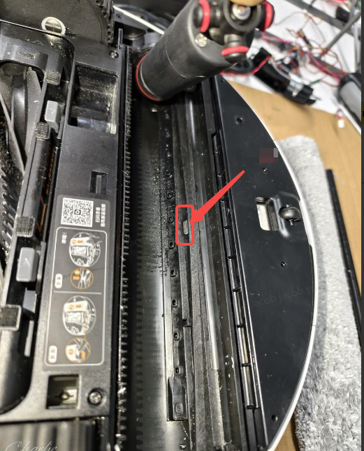

Successivamente, pulisca anche il punto di aspirazione dell'acqua sporca del robot (come mostrato nell'immagine):
1. Individui il pulsante **PUSH** su un lato del rullo e rimuova il rullo e il rullo soffice.
2. Sollevi l'asse del rullo per accedere al filtro dell'ingresso di aspirazione dell'acqua sporca.
3. Utilizzi la spazzola di pulizia in dotazione oppure uno spazzolino per pulire il filtro e lo spazio della lama raschiante indicato dal cerchio rosso nell'immagine, fino a rimuovere completamente eventuali ostruzioni.
Attenzione: non spinga lo sporco all'interno dei fori del filtro durante la pulizia.
