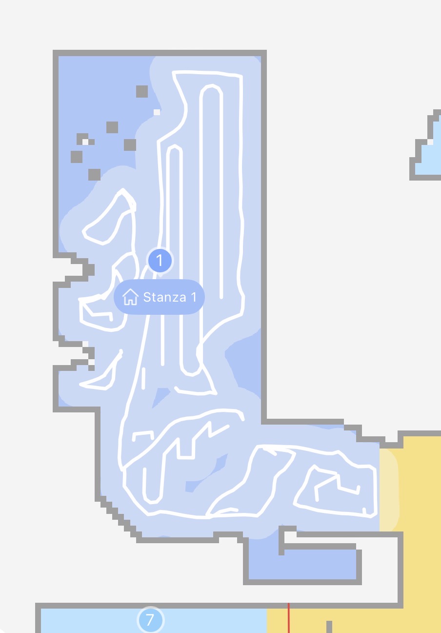

Ho comprato su Amazon un L10s ultra gen 2 usato come nuovo. Mi trovo in generale benino

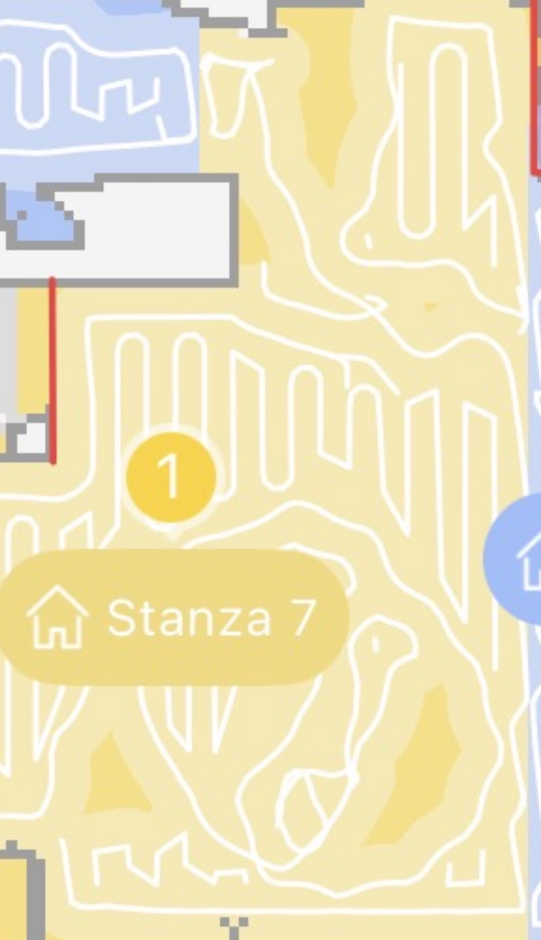

Ho già ultra gen 3 e quindi mettendoli a paragone ho notato una mappatura della pulizia nel ultra genn2 veramente irregolare con parti che non lava mai, non ci passa proprio lasciando dei “buchi” nella mappa, cosa che non c’è in ultra gen 3 e mi chiedo se è un limite del prodotto o il mio è difettoso:
Ovviamente dove non passa o evita di passare non c’è niente proprio in centro stanza gas come dei cerchi invece di andare dritto e coprire tutta la zona in modo uniforme

Premetto che ho L40 Ultra AE, avevo lo stesso problema e l'ho risolto impostando il materiale del pavimento e la pulizia in direzione del pavimento. Penso che questa funzione sia presente anche nel suo modello
Sono piastrelle quadrate quindi non c’è una direzione
Chiara 2 Piano
Io ho la pavimentazione in diagonale. Che opzione dovrei selezionare secondo te?
Cinzia 3 Piano
Anch'io ho il pavimento in diagonale e in una stanza a spina di pesce 😅. Dopo aver fatto un po' di prove, ho scelto la prima delle tre opzioni (piastrella, orizzontale e verticale) che ha il mio modello. Spazza e lava a S
