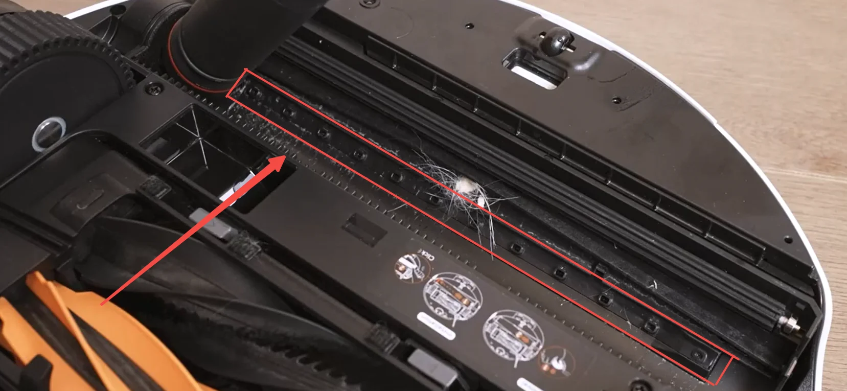

La causa di questo problema potrebbe essere l'ostruzione del filtro della bocchetta di aspirazione dell'acqua sporca. La invitiamo a pulire il filtro della bocchetta di aspirazione.
Passaggio 1: Capovolga il robot e rimuova il gruppo mop.
Passaggio 2: Verifichi se sono presenti ostruzioni nelle vicinanze del filtro. In tal caso, utilizzi la spazzola di pulizia per pulire il filtro e l'area circostante del canale di raschiatura.
Passaggio 3: Reinstalli il gruppo mop e avvii un breve ciclo di pulizia per verificare se la perdita di acqua sporca continua a verificarsi durante il funzionamento o dopo il ritorno del robot alla stazione di ricarica.
Se il problema persiste dopo la pulizia del filtro della bocchetta di aspirazione, La invitiamo a contattare il nostro servizio di assistenza post-vendita per ulteriore supporto.

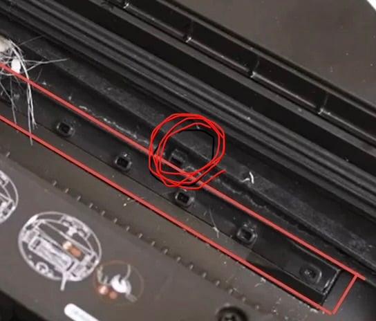

Quel filtro non è otturato. Ho fatto la prova della siringa e l'acqua passa tranquillamente, senza perdite. Discorso diverso per il forellino rettangolare collegato con l'altro scarico, dal quale l'acqua in pressione della siringa non passa bene e spruzza ovunque. Inoltre ho notato che anche il serbatoio dell'acqua sporca del robot fa un pò di gioco. Come pulisco bene quel forellino? Mi serve un compressore ad aria o altro?
Si riferisce a questi fori di scarico? In tal caso, può provare a pulirli delicatamente utilizzando uno stuzzicadenti o un ago sottile per rimuovere eventuali corpi estranei presenti all'interno.

Va bene, può provare a pulire con attenzione questa zona utilizzando un cotton fioc oppure uno stuzzicadenti sottile.
Se il problema persiste anche dopo la pulizia, sarà necessario contattare il servizio post-vendita per ottenere un'ulteriore assistenza e una soluzione adeguata (potrebbe essere necessaria una riparazione).

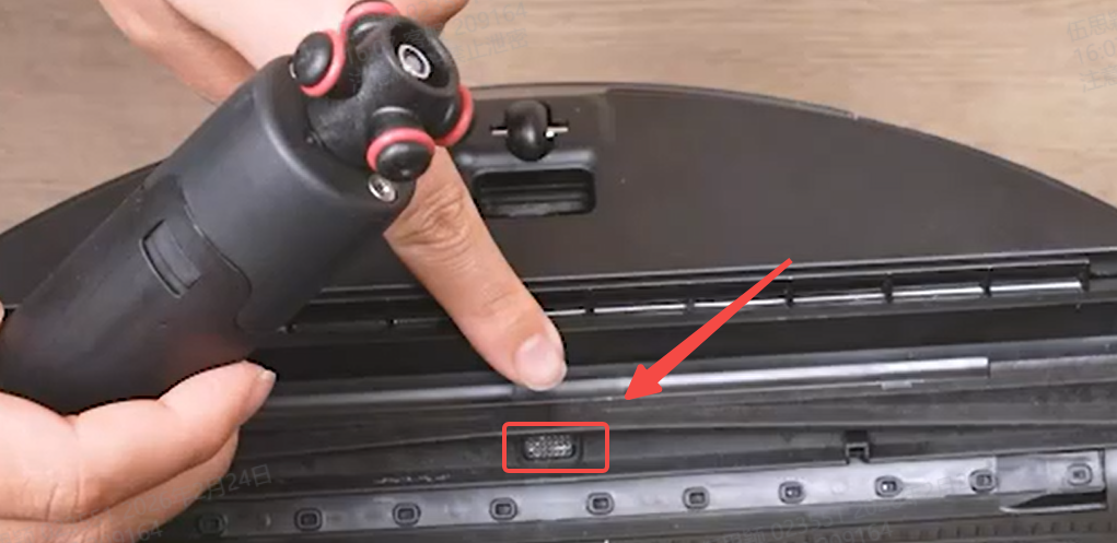

Questo foro

Qualche informazione più di dettaglio per pulire quel foro indicato nella foto?

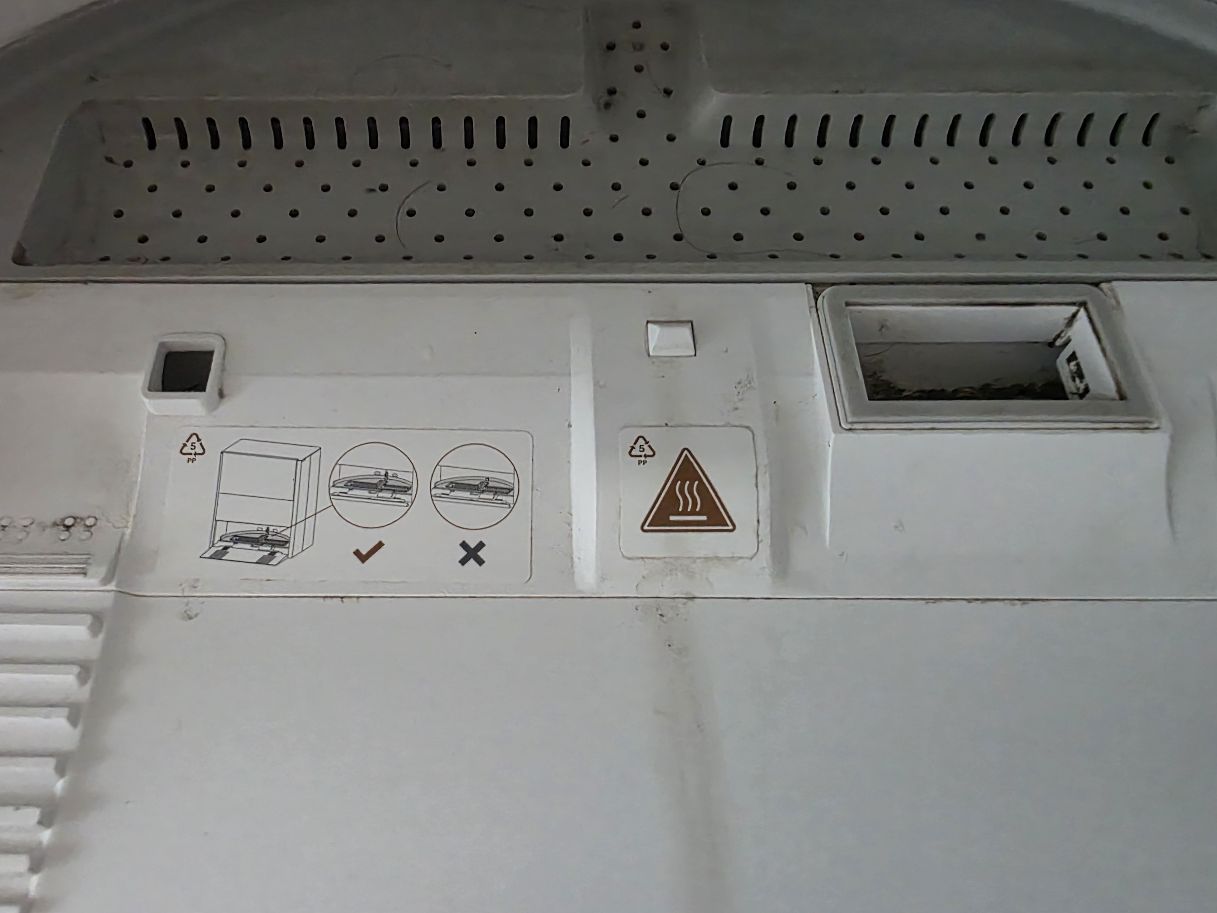

A cosa servono quei due fori sulla base?
