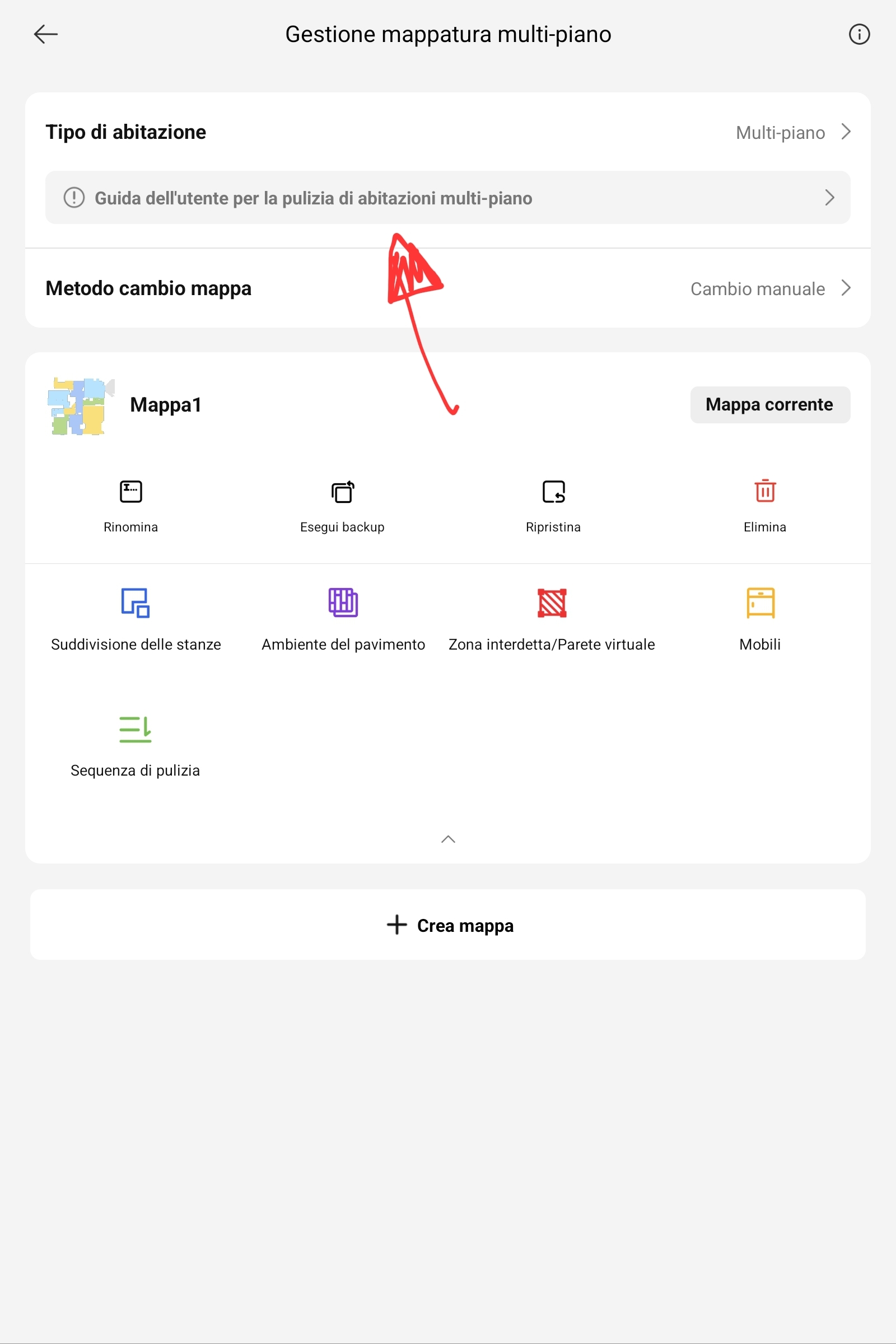

Durante il lavaggio, può riportare manualmente il robot alla stazione di ricarica per avviare il lavaggio dei mop. Quando si pulisce un piano privo di stazione, consigliamo di disattivare la funzione di lavaggio automatico dei mop. Al termine di tutte le attività di pulizia, il robot tornerà al punto di partenza. Successivamente, potrà riportarlo manualmente alla stazione di ricarica per la ricarica. Se durante la pulizia il robot viene riportato alla stazione base e poi viene nuovamente spostato sul piano originario entro 15 minuti, riprenderà automaticamente il lavoro da dove era stato interrotto.
7-7-2026 02:34
Sì, in questo caso può anche utilizzare la gestione multi-piano e creare una mappa separata. Sposti il robot al piano desiderato dove non è presente la stazione di ricarica, quindi avvii la pulizia tramite l'app oppure premendo il pulsante sul robot.
7-7-2026 02:34
