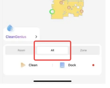

Dove trovo l impostazione “tutte le aeree” nella app?
Buongiorno, ci dispiace per l'inconveniente. Nell'app, acceda alla Home > Modalità di pulizia: (da sinistra a destra) Stanza > Tutto > Area.
