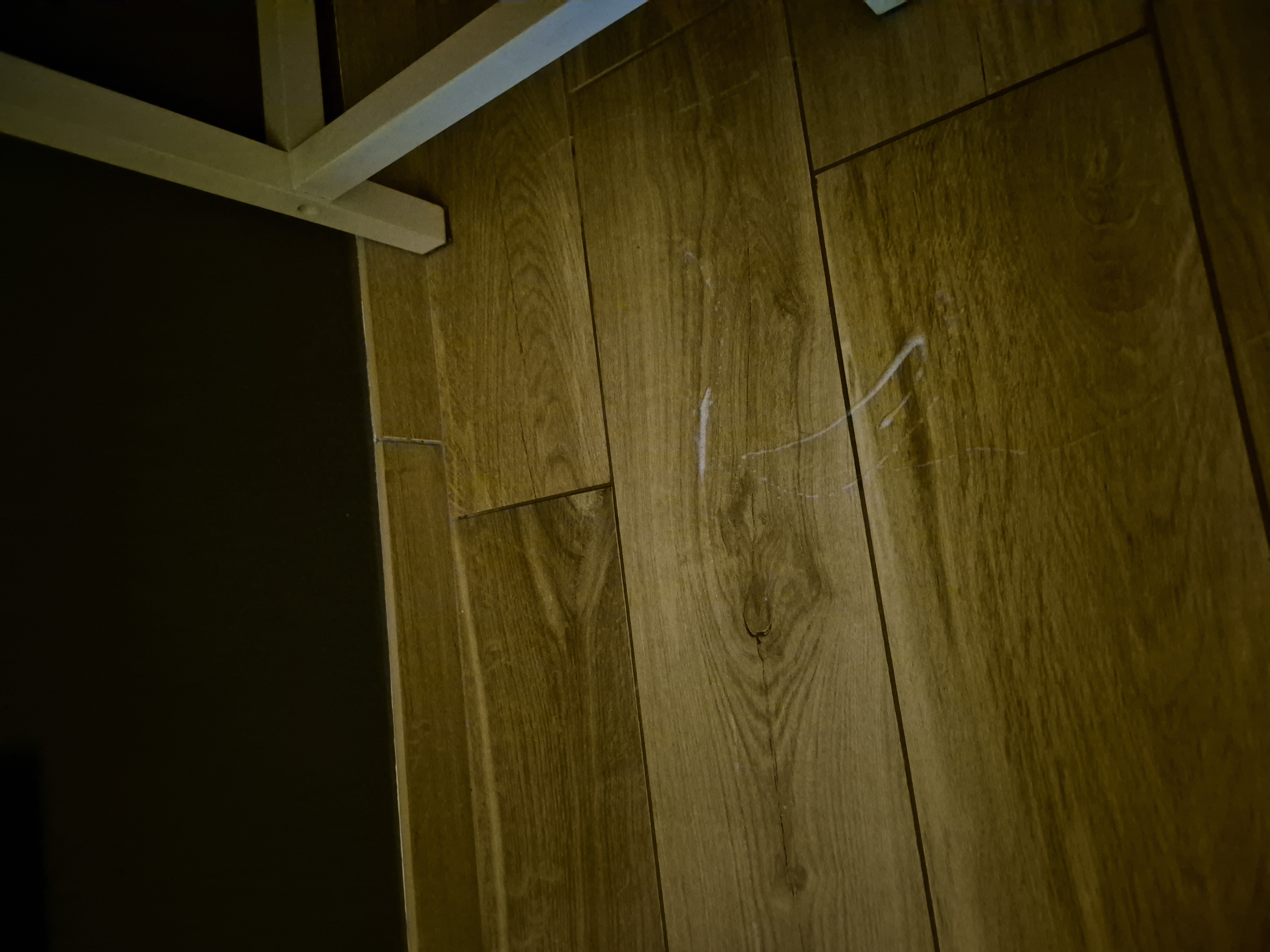

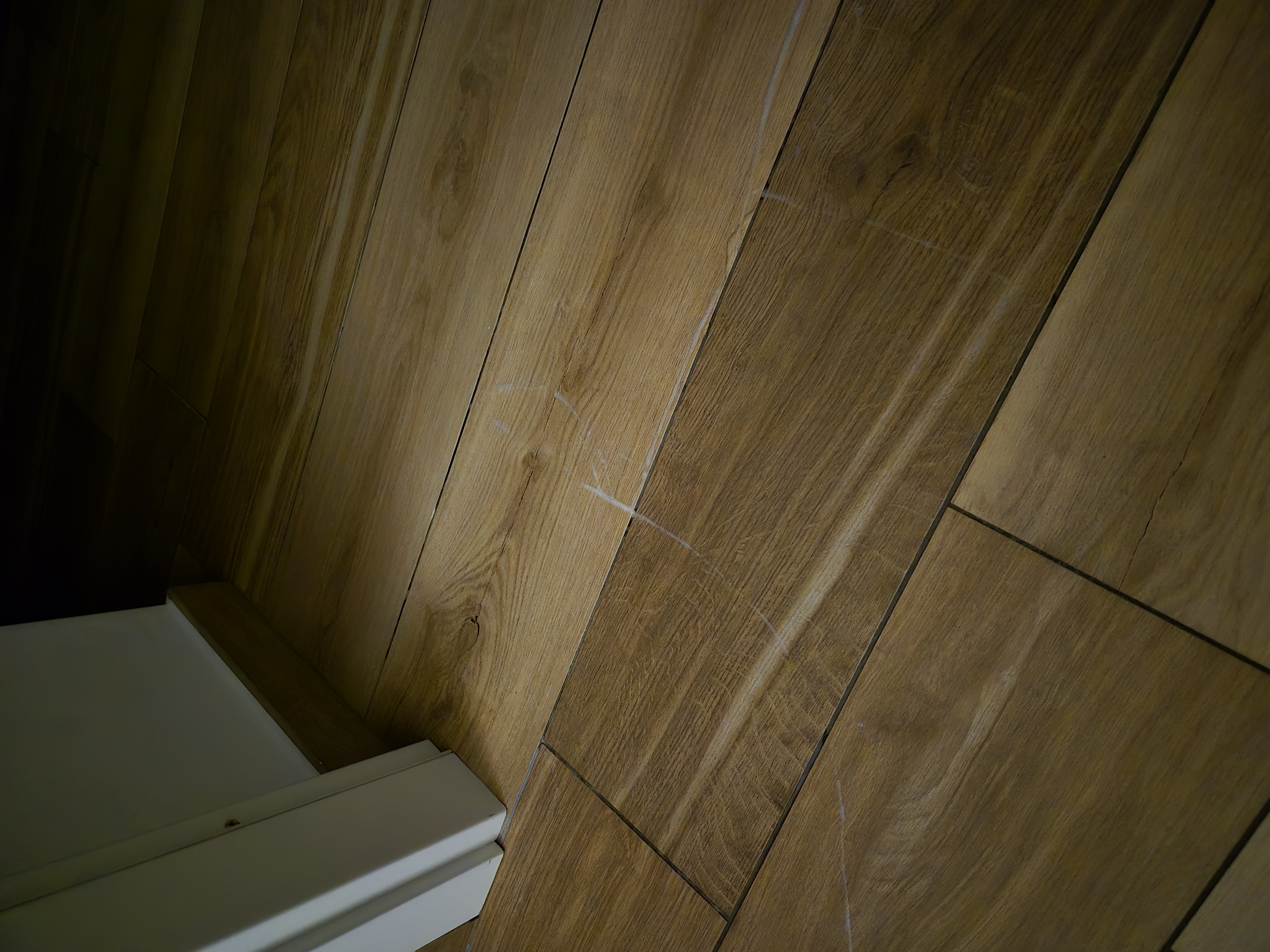

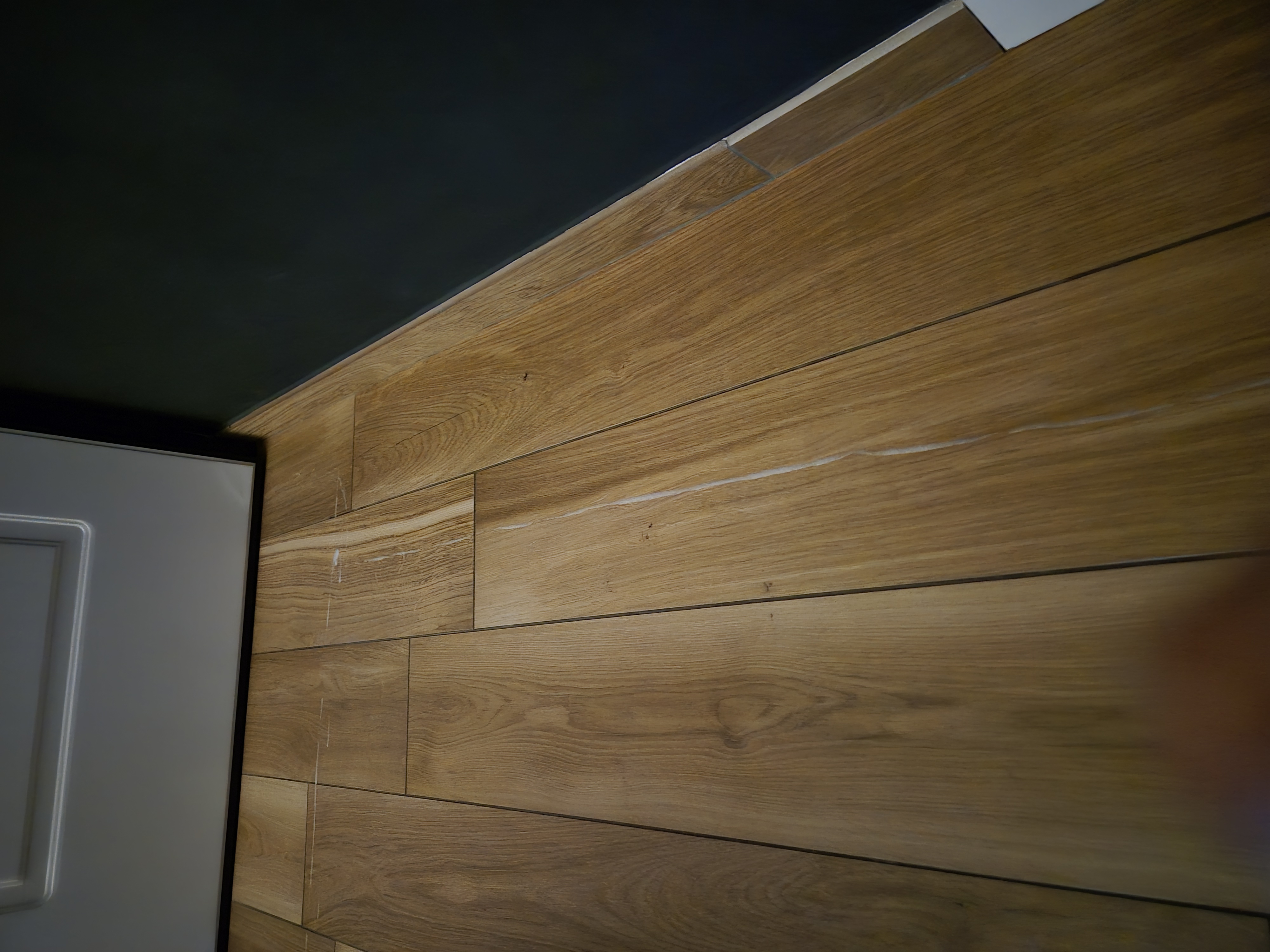

lamentavano poco consumo di detergente. Ho appena messo in funzione l'Aqua 10 roller ultra e durante il lavaggio il risultato é quello che vedete dalle foto: una lunga scia di detergente larga quanto il rullo. Quale può essere la causa?
P.S. É il primo lavaggio effettuato dopo l'acquisto. Ho riprovato dopo il lavaggio del rullo, ma il problema persiste.

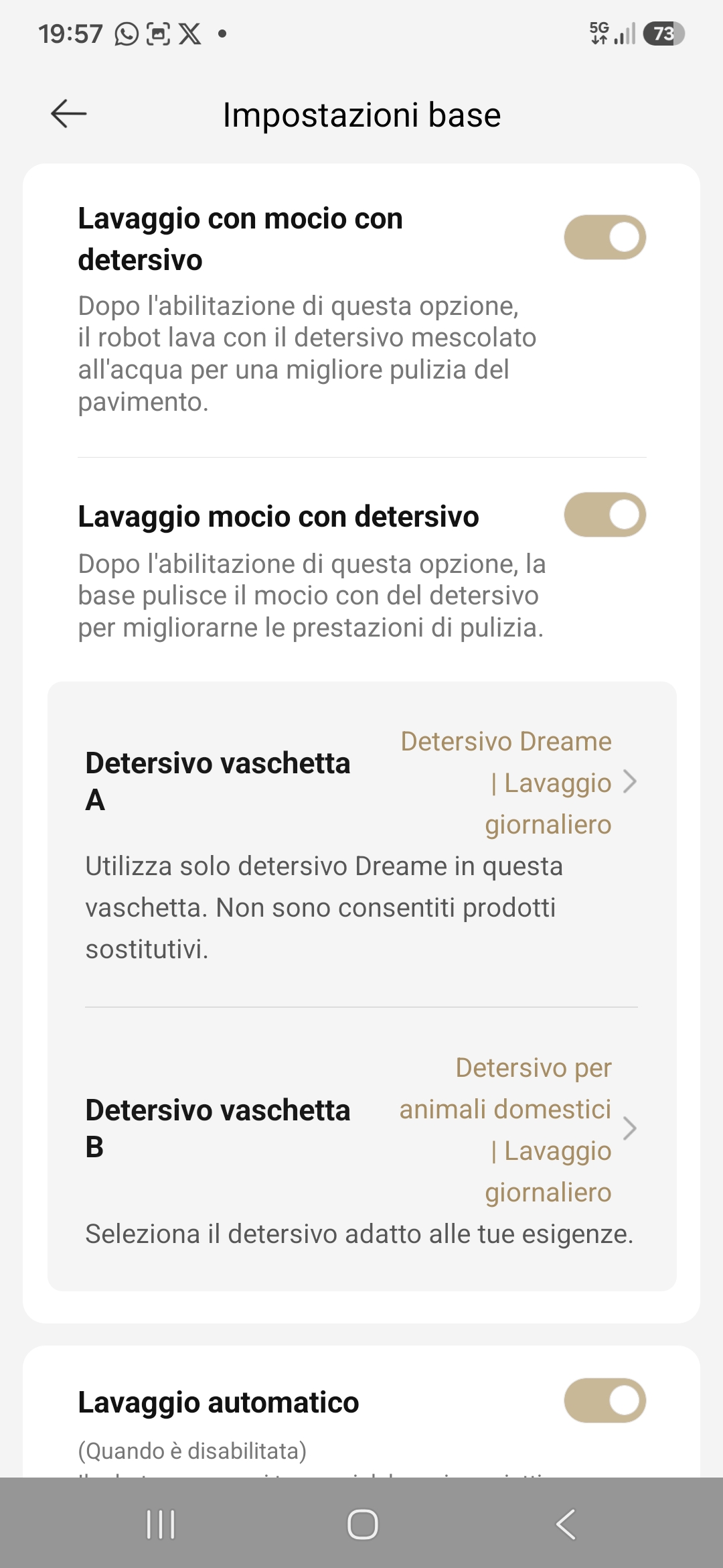

Quale di queste 2 opzioni devo disattivare?
può innanzitutto disattivare l'opzione "Lavaggio mocio con detersivo", quindi avviare manualmente più volte il lavaggio dei mop presso la stazione base, in modo da rimuovere l'eventuale eccesso di detergente rimasto sui mop.
Potrai quindi riattivare la funzione "Lavaggio mocio con detersivo",prima che il robot inizi a lavare il pavimento, può lasciare disattivata l'opzione "Lavaggio con mocio con detersivo". In questo modo il robot non aggiungerà altro detergente durante il lavaggio, evitando la formazione sul pavimento di schiuma bianca dovuta al detergente non completamente diluito.
