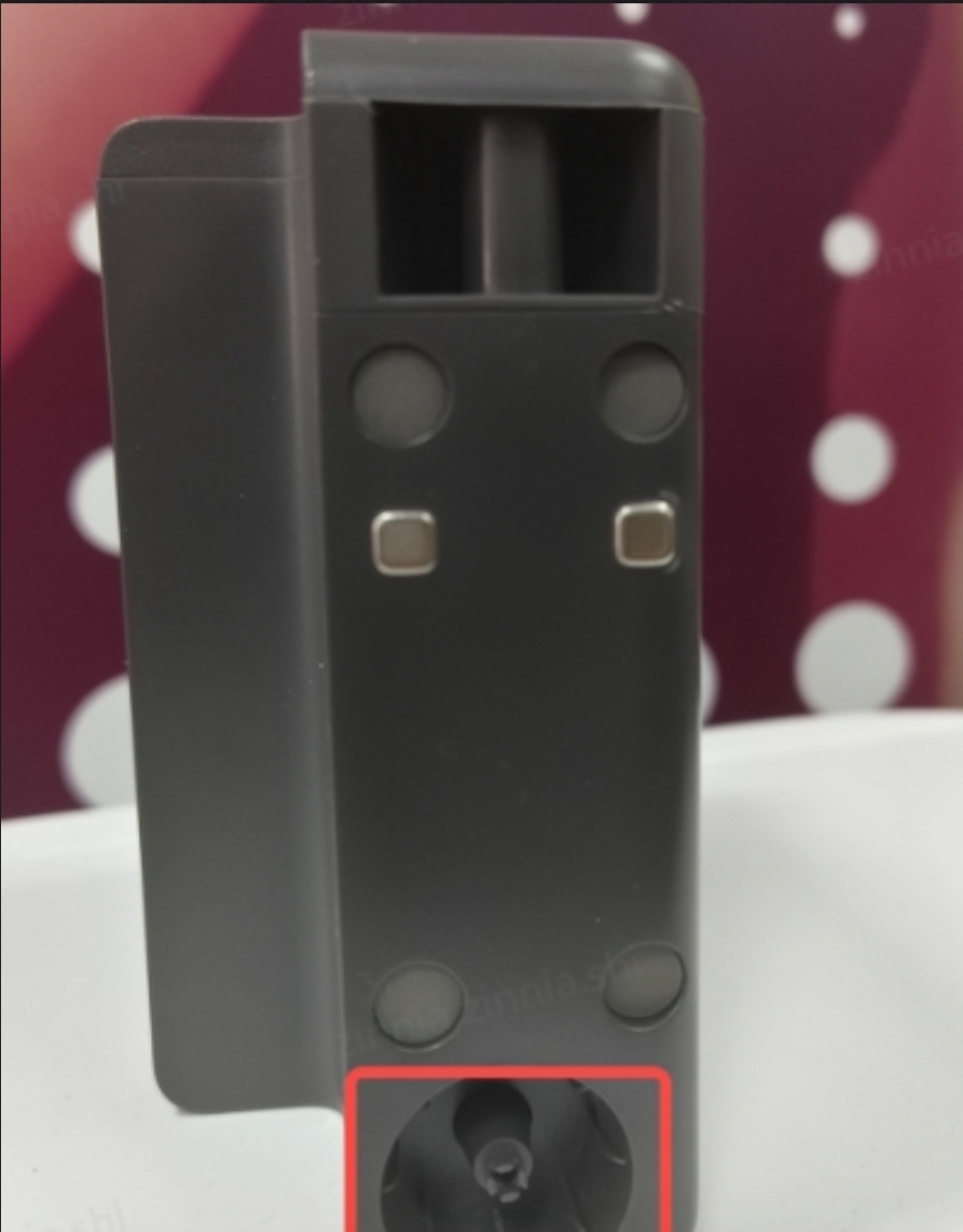

Ciao, puoi specificare il modello? Dando per scontato che sia attiva l'Aggiunta automatica del detergente (si trova su Impostazioni, Impostazioni della base) puoi fare altri due controlli:
_ dopo un lavaggio prendi il serbatoio dell'acqua sporca e scuotilo,  la presenza della schiuma indica la corretta erogazione del detergente.
_ puoi anche prendere il contenitore del detergente e scuoterlo e vedere se sul fondo, dove c'è l'uscita del detergente, escono piccole gocce.

Non succede nulla. È pieno sino all’orlo da 2 mesi
La presenza della schiuma dovrebbe significare che il detergente viene erogato. Mi sembra strano che scuotendo energicamente il serbatoio del detergente non esca niente, per esperienza posso dirti che provandolo mi sono accorto di piccolissime gocce.
Mi dispiace, aspetta una risposta dall'assistenza dreame.
L10 ultra gen 3.
Se scuoto fa appena appena schiuma. Ho provato a scuotere il serbatoio ma non esce nulla. Nelle impostazioni il dosaggio automatico è attivo. Ma dopo due mesi sempre lo stesso livello, credo sia impossibile
Se rimuove il compartimento del detergente lasciando il detergente al suo interno e lo agita energicamente alcune volte, ma il liquido non fuoriesce dalla parte inferiore, ciò indica che potrebbe esserci un problema con la funzione di dosaggio automatico del detergente.
In questo caso, le consigliamo di contattare il nostro servizio clienti per ottenere ulteriore assistenza. Al momento della richiesta, alleghi il numero di serie (SN) del dispositivo, la prova d'acquisto (fattura) e i risultati delle verifiche effettuate, così che il nostro team possa aiutarla a risolvere il problema più rapidamente:
