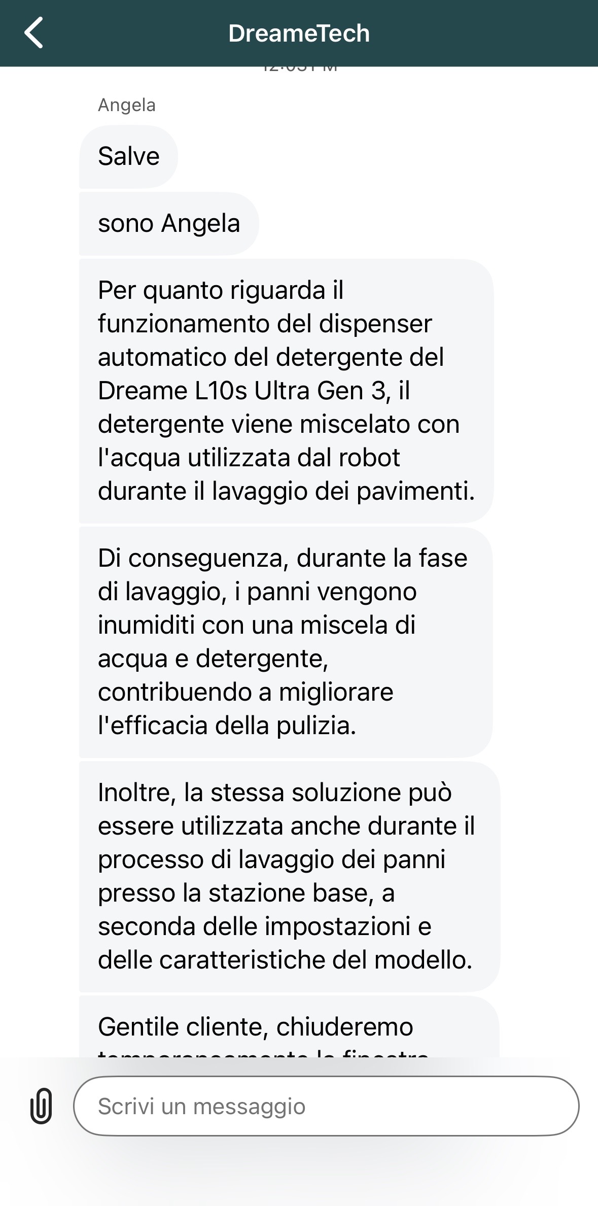

Buongiorno, proprio quando la questione sembrava chiarita, ecco che invece il dubbio è tornato poiché c'è divergenza tra quanto è stato detto qui da Dreame Support rispetto a quanto mi è stato detto, contattando il servizio clienti direttamente tramite live chat.
Vi riporto infatti quello che mi è stato detto:
"Per quanto riguarda il funzionamento del dispenser automatico del detergente del Dreame L10s Ultra Gen 3, il detergente viene miscelato con l'acqua utilizzata dal robot durante il lavaggio dei pavimenti.
Di conseguenza, durante la fase di lavaggio, i panni vengono inumiditi con una miscela di acqua e detergente, contribuendo a migliorare l'efficacia della pulizia.
Inoltre, la stessa soluzione può essere utilizzata anche durante il processo di lavaggio dei panni presso la stazione base, a seconda delle impostazioni e delle caratteristiche del modello."
Quindi il dubbio rimane; in base a tale risposta, sembrerebbe che il detergente viene mescolato all'acqua e utilizzato durante la pulizia dei pavimenti, mentre nella risposta precedente in questo thread viene invece detto che il detergente viene usato solo per la pulizia dei Mocci e se lo si vuole utilizzare anche per la pulizia del pavimento, andrebbe inserito e mescolato nel serbatoio dell'acqua pulita.
Quindi, quale delle due versioni è quella vera?
Allego anche screenshot della chat effettuata con il Servizio Clienti
