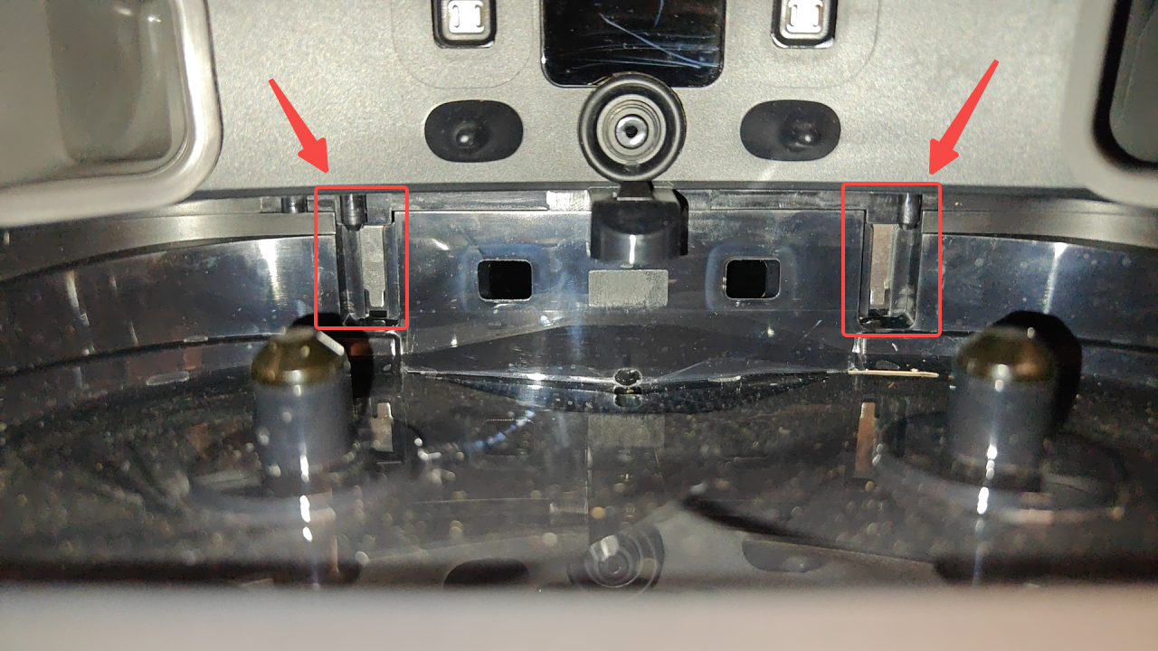

Inoltre, può verificare se il vassoio di lavaggio della stazione base presenta perdite d'acqua. In tal caso, le consigliamo di controllare quanto segue:
1. Rimuova il vassoio di lavaggio e verifichi che lo scarico dell'acqua sporca non sia ostruito; se necessario, pulisca l'ostruzione e pulisca anche il sensore di troppo pieno del vassoio.(come mostrato in figura).
2. Prima di reinstallare il serbatoio dell'acqua sporca, controlli che la guarnizione di tenuta non sia allentata o sporca. Se necessario, riposizioni correttamente la guarnizione e la pulisca con un panno.
3. Dopo aver svuotato il serbatoio dell'acqua sporca, si assicuri che il fermo di bloccaggio sia correttamente agganciato.
4. Dopo aver inserito il serbatoio nella stazione base, prema delicatamente verso il basso per assicurarsi che sia installato correttamente.
