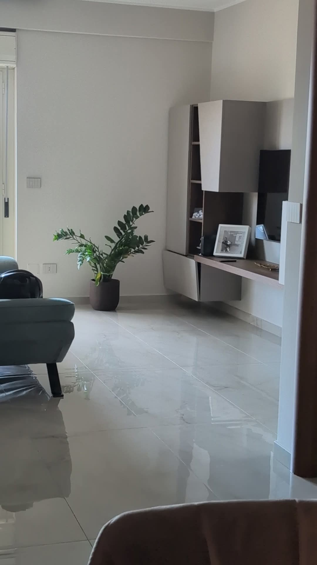

Anche se non ci sono ostacoli, durante la pulizia, il Dreame esegue percorsi strani rendendo la pulizia della stanza lunga ore. In allegato le immagini della stanza e del percorso della mappa
