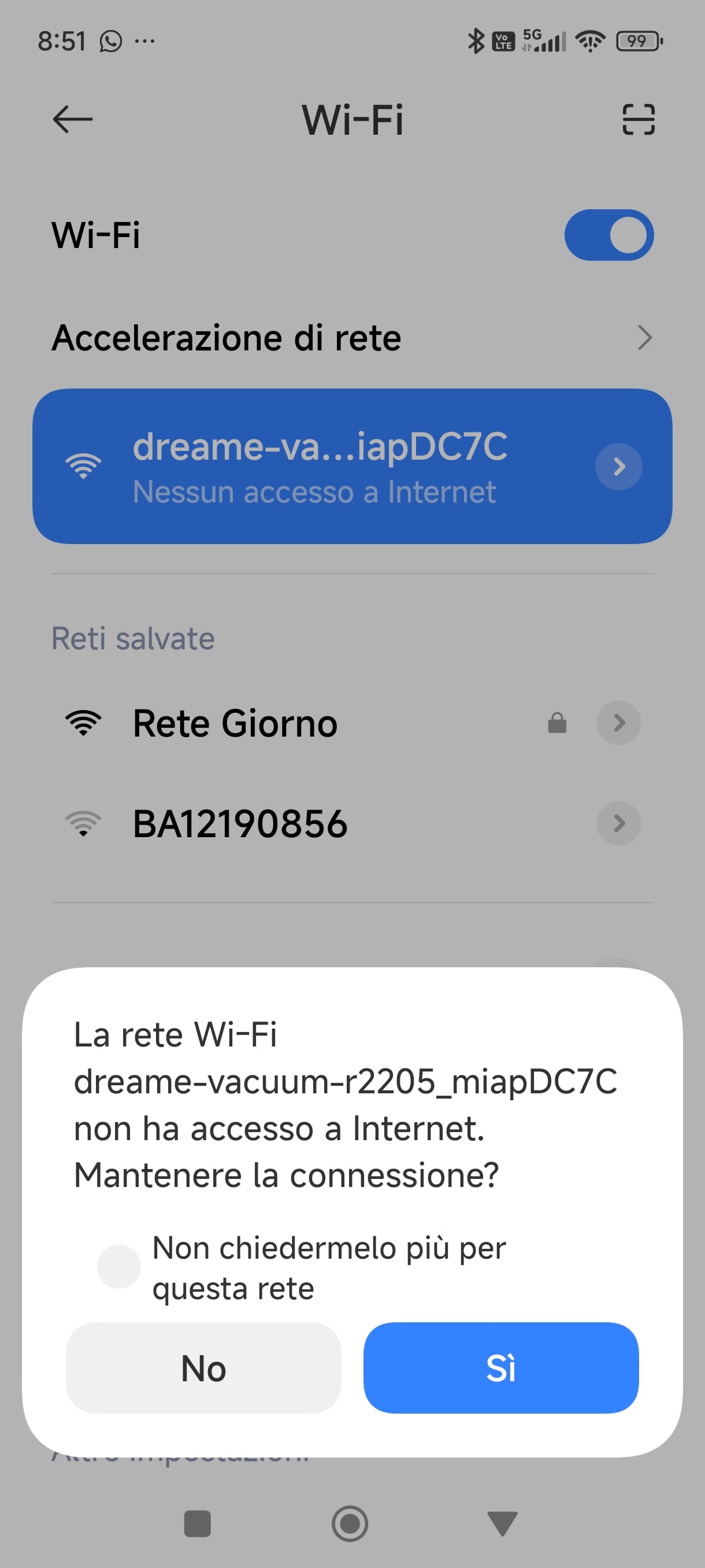

Problema con collegamento robot non si connette ho fatto reset robot perché non mi tornava più alla base si scaricava subito e non dava subito messaggi di servizio
Per risolvere questo problema di connessione del robot Dreame, devi selezionare "Sì" sul messaggio pop-up per mantenere la connessione alla rete del robot.
​Il messaggio compare perché il telefono si accorge che la rete Wi-Fi temporanea generata dal robot non ha accesso a Internet (il che è normale, serve solo a scambiare i dati di configurazione). Se premi "No" o lasci che il telefono si disconnetta automaticamente, la configurazione fallirà.
​Ecco i passaggi esatti per completare l'associazione senza errori:
​Scegli "Sì" (o "Mantieni"): Quando appare il pop-up nello screenshot, conferma di voler rimanere connesso a quella rete. Spunta anche "Non chiedermelo più per questa rete" se disponibile.
​Disattiva i Dati Mobili: Prima di avviare la procedura sull'app, disattiva temporaneamente la rete dati (4G/5G) del tuo smartphone per evitare che scelga automaticamente la connessione cellulare.
​Una volta che il telefono rimarrà stabilmente connesso al Wi-Fi del Dreame, l'app riuscirà a inviare i dati di accesso della tua rete di casa e il robot completerà l'associazione.
