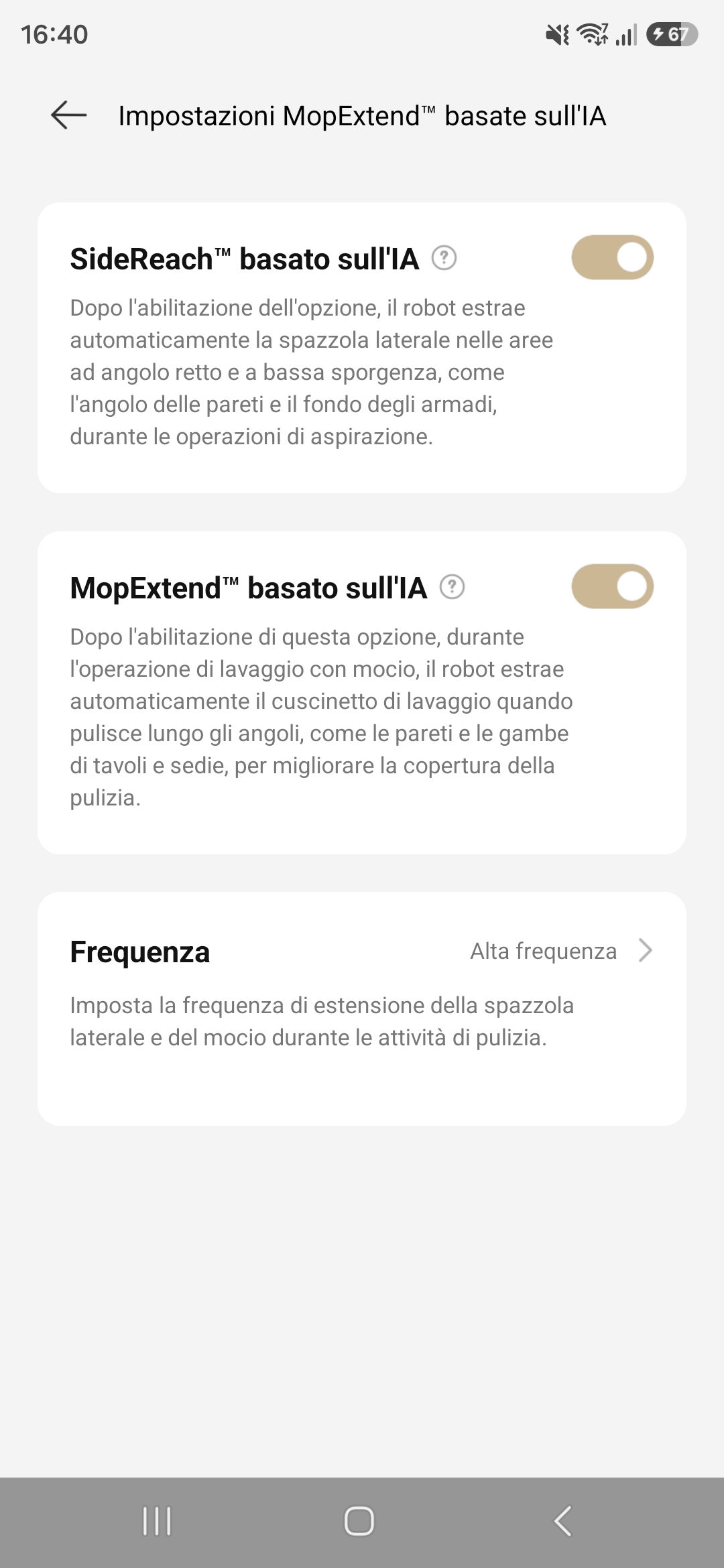

Verifica sull'app se e attiva la funzione  estenzione del braccetto
Prova a vedere nelle impostazioni cosa hai attivo. Nel mio è cosi
Uccia 3 Piano

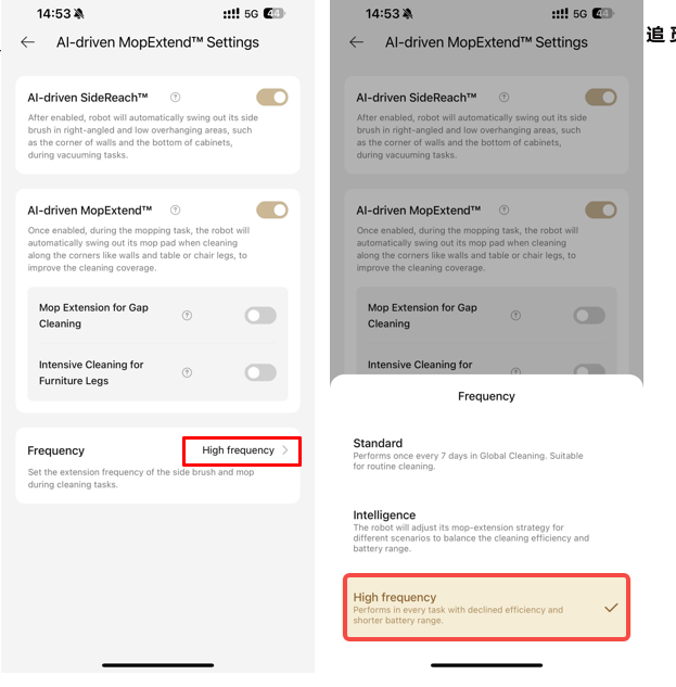

Dovresti impostare alta frequenza per far sì che si apra il braccetto!
le consigliamo di accedere alle impostazioni e verificare se la funzione di estensione laterale bionica (MopExtend) è attivata.
Durante il ciclo di pulizia, la frequenza di estensione della spazzola laterale e del mocio è disponibile in tre modalità: Standard, Intelligente e Alta frequenza. Ogni modalità adotta una strategia di pulizia diversa. Può scegliere la frequenza di estensione più adatta in base alle sue esigenze di pulizia.
Differenze tra le modalità di estensione:
- Modalità Standard: la funzione di estensione viene eseguita una volta alla settimana durante la pulizia completa. È adatta per la pulizia quotidiana.
- Modalità Intelligente: il robot regola automaticamente le impostazioni MopExtend™ tramite intelligenza artificiale in base allo scenario, bilanciando efficacia di pulizia e autonomia della batteria.
- Modalità Alta frequenza: la funzione di estensione viene eseguita ad ogni ciclo di pulizia. Se desidera che l’estensione avvenga a ogni pulizia, si consiglia di selezionare questa modalità.
