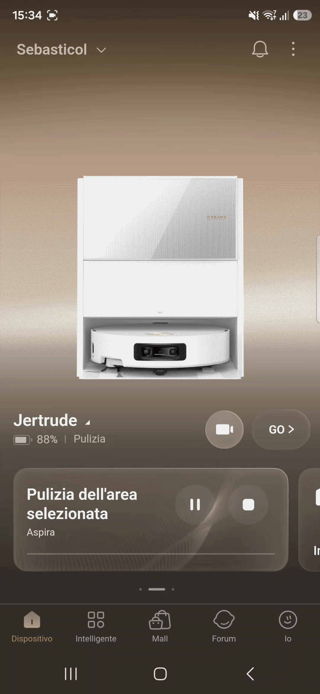

dopo che hai pulito il filtro manualmente sei andato sull'applicazione e azzerato il contattore? magari ti manca questo passaggio.  prova a seguire i passaggi nella gif 😀

Ciao Seb, ma quello che intendi tu non è il filtro all’interno del robot?
Quello si, ogni volta che si pulisce/cambia va “resettato” dall’app così ricomincia il conteggio del tempo.
Io credo che l’autore del post intenda quello presente nella base, di color grigio (generalmente) ed in materiale plastico.
Questo invece non va “resettato” ma comunque Dreame ti notifica di pulirlo ogni tot
.No?

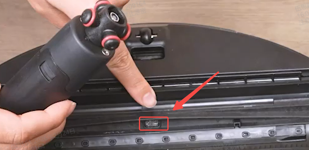

Può provare a pulire il filtro dell’apertura di aspirazione dello sporco (come mostrato in figura).
Se il messaggio di errore compare ancora nonostante il filtro della piastra di lavaggio sia pulito, La invitiamo a contattare il nostro servizio clienti per ottenere ulteriore assistenza. Durante il contatto, La preghiamo di fornire il numero di serie (SN), la fattura e i dettagli delle verifiche effettuate, in modo da poter ricevere un supporto più rapido.
