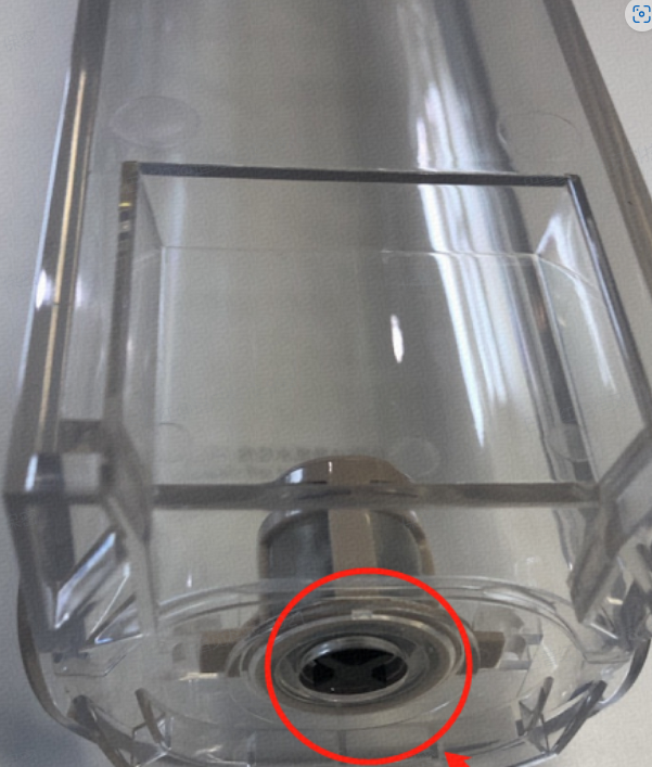

Salve, ecco alcuni passaggi per risolvere il problema del serbatoio dell'acqua pulita:
Quando l'aspirapolvere viene appena acceso, potrebbe esserci aria nel tubo, lasciate che l'aspirapolvere funzioni per un po' e poi riprovate.
Se il serbatoio dell'acqua pulita è riempito con acqua purificata e la purezza è elevata, è difficile per il sensore del serbatoio dell'acqua pulita identificarla, il che potrebbe causare falsi allarmi.
Verificate che il serbatoio dell'acqua pulita sia installato correttamente, in caso contrario, installatelo nuovamente e riprovate.
Premete la valvola di uscita dell'acqua del serbatoio dell'acqua pulita e controllate se può rimbalzare normalmente.
Mettete l'aspirapolvere sulla base ed eseguite l'auto-pulizia per verificare se l'aspirapolvere segnala la mancanza d'acqua e se interrompe l'auto-pulizia.

Ho lo Stesso problema, il serbatoio in foto non è quello del h15 pro e la valvola non è uguale, ho provato a premere quella del serbatoio dell’h15 pro e va su e giù perfettamente, appena premuta esce un po’ l’acqua  e poi più niente.
