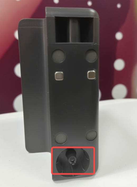

Gentile cliente,
il detergente viene utilizzato principalmente per pulire i mop. Se desidera usarlo anche per il lavaggio del pavimento, può aggiungerne una piccola quantità (circa un tappo) nel serbatoio dell’acqua pulita pieno, agitare bene e poi utilizzarlo.
Tuttavia, non deve aggiungerne in eccesso, altrimenti il detergente potrebbe non dissolversi correttamente e causare lo slittamento del robot.
Dopo il lavaggio, può agitare il serbatoio dell’acqua sporca per verificare se ci sono bolle di schiuma: se presenti, significa che la base ha aggiunto automaticamente il detergente.
In alternativa, può rimuovere il vano del detergente e, con il detergente all’interno, scuoterlo energicamente alcune volte. Se il liquido fuoriesce dalla posizione indicata in basso, significa che la funzione di aggiunta automatica del detergente funziona correttamente.
