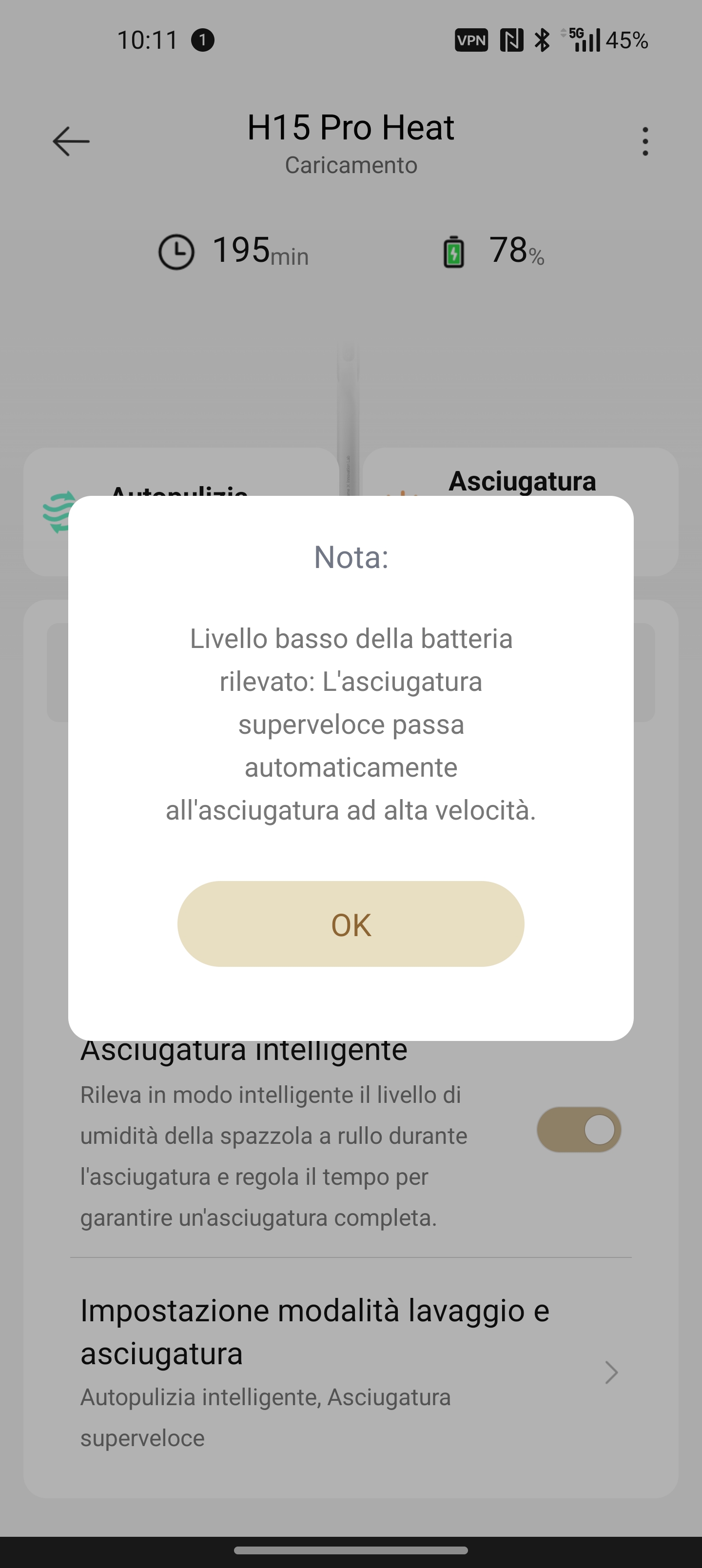

Salve, non si riesce da app ad impostare la modalità di asciugatura del rullo a superveloce.
Quando si tocca applica appare un avviso di batteria bassa e non viene applicato.
la batteria è al 78% !
Soluzioni ?

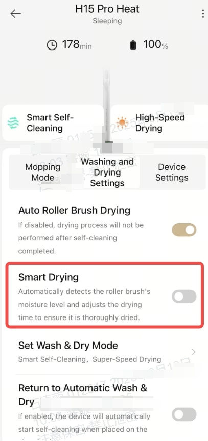

Salve, per risolvere questo problema, la invitiamo a seguire i seguenti passaggi:

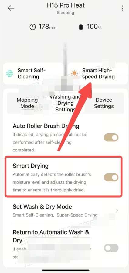

Salve, per favore disattivi prima la modalità di asciugatura intelligente.

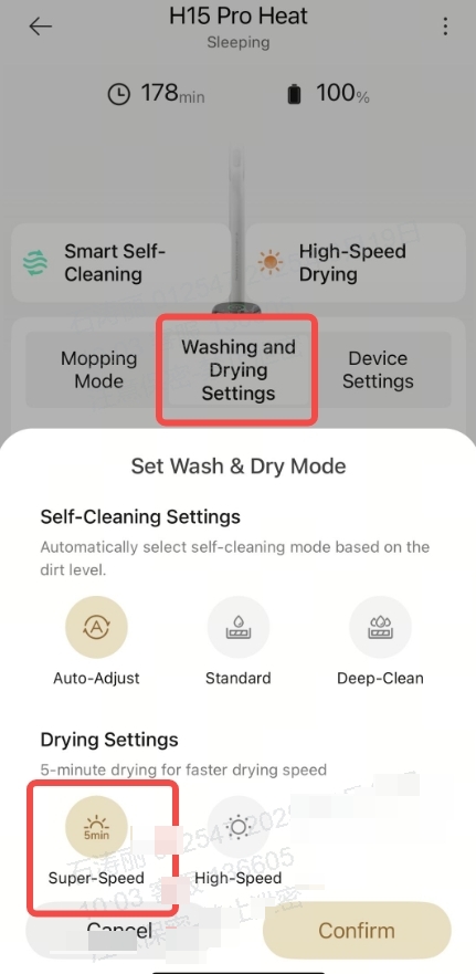

per favore selezioni l'asciugatura super-veloce nelle impostazioni di lavaggio e asciugatura
attivando la modalità di asciugatura intelligente, il tempo di asciugatura sarà determinato automaticamente dalla macchina, con una durata compresa tra 5 e 40 minuti. Se, dopo aver impostato così, la macchina continua a non eseguire la modalità di asciugatura super-veloce, la invitiamo a contattare l'assistenza clienti per un'ulteriore analisi del dispositivo. E-mail:
