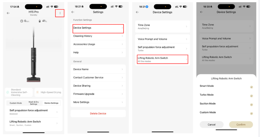

Per quanto riguarda il problema del braccio meccanico che non si abbassa, può fare riferimento ai seguenti metodi per risolverlo:
1. In modalità Turbo la funzione del braccio meccanico è disattivata per impostazione predefinita. È necessario attivare manualmente nel’app tutte le funzioni relative all’abbassamento del braccio meccanico. Percorso: [Impostazioni dispositivo] - \[Impostazioni braccio robotico sollevabile], quindi aggiungere la modalità Turbo; Può fare riferimento all’immagine qui sotto.
2. Se ha già verificato che l’impostazione è attiva ma il braccio non si abbassa comunque, potrebbe trattarsi di un danno al componente del braccio oppure di un guasto al microinterruttore. Verifichi innanzitutto se il coperchio del braccio meccanico presenta problemi.
* Se il braccio meccanico può muoversi, significa che il dispositivo potrebbe essere guasto e deve essere inviato in assistenza;
* Se non può muoversi, significa che il braccio potrebbe essere danneggiato e sarà necessario sostituire il coperchio del braccio.
Speriamo che queste indicazioni possano esserle utili!
