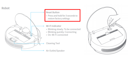

@EB080261 Salve,
In merito al problema che ha segnalato relativo al mancato avvio del robot, la preghiamo di prendere nota di quanto segue:
Prema il pulsante "Accensione/Pulizia" sul robot e verifichi se la spia luminosa si accende:
1. Se la spia luminosa è accesa, tenga premuto il pulsante "Accensione/Pulizia" per riavviare il robot. Se non funziona, esegua il reset del robot e riprovi. Apra il coperchio superiore, utilizzi un attrezzo per premere e tenere premuto il pulsante di reset per 3 secondi finché non sente il messaggio vocale "Avvio del ripristino delle impostazioni di fabbrica" ​​(come mostrato nell'immagine).
2. Se la spia luminosa non è accesa, se il robot si spegne a causa della batteria scarica, segua questi passaggi:
1) Verifichi che la base di ricarica sia collegata a una presa di corrente. Si assicuri che entrambe le estremità del cavo di alimentazione siano inserite correttamente.
2) Pulisca i contatti di ricarica sulla base di ricarica e sul robot per garantire un buon contatto durante la ricarica.
3) Posizionare manualmente il robot sulla base di ricarica, allineare i contatti metallici e verificare se si avvia automaticamente. In caso contrario, premere il pulsante "Accensione/Pulizia" per 3 secondi per vedere se il robot si avvia.
4) Ripristinare le impostazioni di fabbrica del robot e riprovare. Aprire il coperchio superiore e, utilizzando un apposito strumento, tenere premuto il pulsante di ripristino finché non si sente il messaggio vocale "Avvio ripristino impostazioni di fabbrica".
Si prega di notare che il ripristino del dispositivo cancellerà tutti i dati, incluse le mappe create. Ci scusiamo per eventuali disagi.
