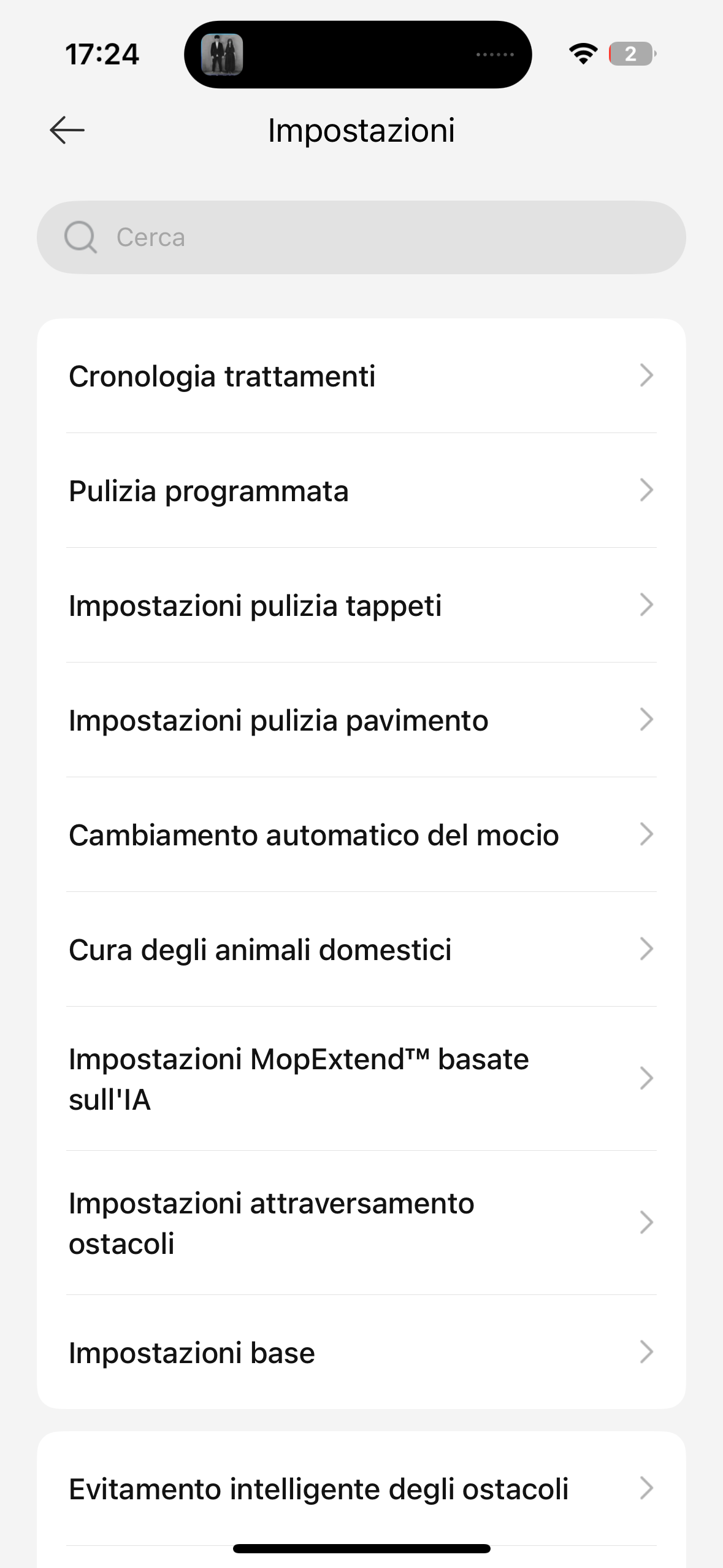

2. Verifichi se l'opzione "Aggiungi detergente automaticamente" nell'app è abilitata (vedere l'immagine sottostante). Quando è abilitata, la stazione base aggiungerà automaticamente la soluzione detergente durante la pulizia del panno. Se in quel momento non è presente soluzione detergente nel serbatoio automatico, l'app visualizzerà il messaggio "Aggiungere detergente".
Le consigliamo di rabboccare la soluzione detergente tempestivamente o di disabilitare la funzione di aggiunta automatica.
