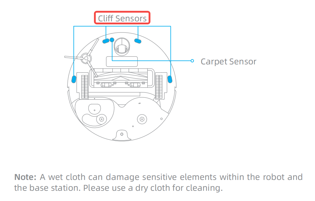

Ciao, segui i passaggi per la risoluzione dei problemi qui sotto:
Verifica che la versione del firmware sia stata aggiornata all'ultima versione. In caso contrario, aggiorna all'ultima versione e controlla se il robot funziona normalmente. Se la versione è stata aggiornata, segui i passaggi qui sotto per provare a risolvere il problema.
1. Sposta il robot in un'altra posizione piana e riavvialo.
2. Pulisci il sensore di dislivello con un panno pulito e riavvia il robot.
3. Gira manualmente la ruota principale per verificare che entrambe le ruote ruotino normalmente. Controlla se ci sono corpi estranei incastrati nella ruota principale. In tal caso, premi e gira la ruota principale e prova a pulire l'oggetto estraneo con un panno pulito.
Verifica che la ruota principale sia sollevata da terra. Questo messaggio apparirà anche se la ruota principale è sospesa.
