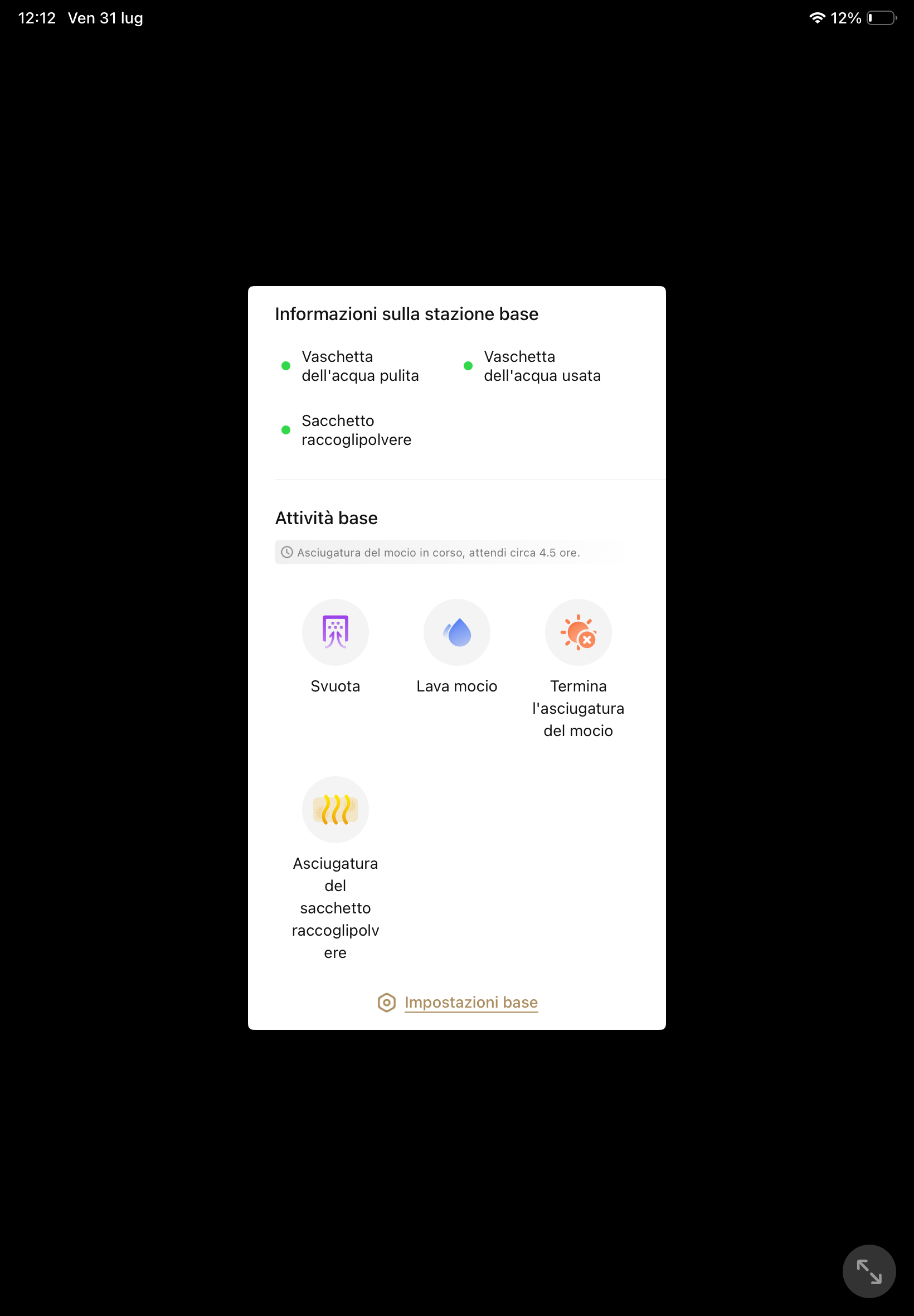

Nonostante i vostri accorgimenti suggeriti, confermo che il detergente non viene utilizzato.
Da qualche settimana, nella schermata iniziale della base, non è più visibile lo stato del detergente (immagine allegata).
Rimango in attesa di ulteriore riscontro.
Grazie e buon lavoro.
