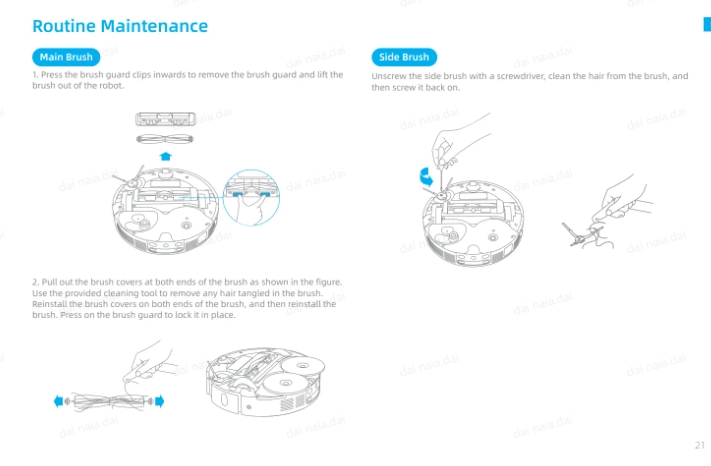

Ciao, che modello di attrezzatura stai utilizzando?Puoi usare il metodo del manuale per provare a pulirlo, se proprio non funziona, contatta il servizio post-vendita, potrebbe esserci un guasto all'interno
Inoltre, puoi provare a pulire il contenitore della polvere e assicurarti che sia asciutto prima di usarlo
