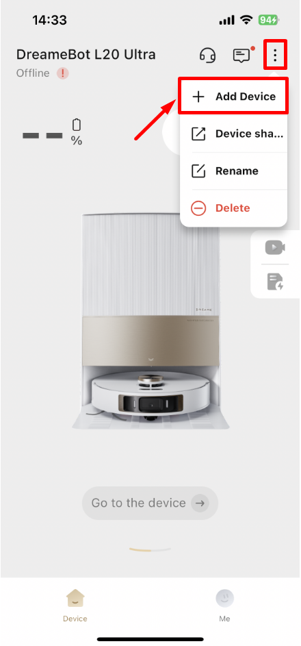

1. Controlla che il robot sia spento. In tal caso, tieni premuto il pulsante di accensione del robot per accenderlo, quindi riconfigura la rete. (Fai clic su "+Aggiungi dispositivo" per riconfigurare la rete).

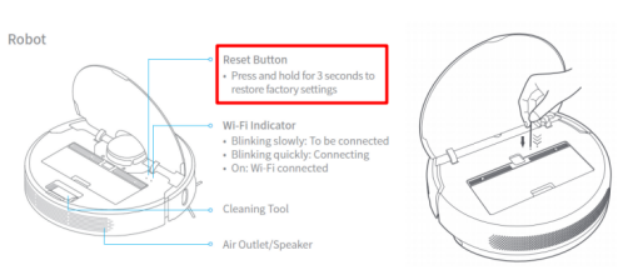

2. Apri il coperchio del robot (come mostrato in figura) e presta attenzione allo stato dell'indicatore Wi-Fi durante la configurazione della rete. L'indicatore Wi-Fi diventa blu fisso per indicare una connessione riuscita.
3. Se l'indicatore Wi-Fi è blu fisso, ma l'APP mostra che il dispositivo è offline, prova a riconfigurare la rete. (Fai clic su "+Aggiungi dispositivo" per riconfigurare la rete). Tieni presente che se il robot viene ripristinato, anche la mappa o altre impostazioni verranno ripristinate.
4. Se l'indicatore Wi-Fi lampeggia, controlla se il segnale della tua connessione di rete è debole. Durante la pulizia, se il segnale Wi-Fi è debole, il robot potrebbe essere offline.
