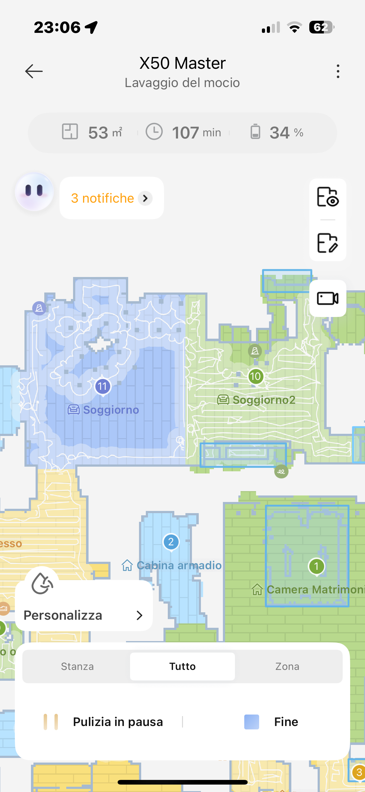

Buonasera! Chi come me manifesta questi problemi? Sapere dirmi come comportarmi?

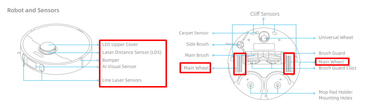

Ciao, abbiamo notato che il percorso è un po' sporco. Per risolvere il problema, segui questi passaggi:
1. Verifica che non ci siano corpi estranei incastrati nella ruota principale. In tal caso, puliscila.
2. Verifica che il sensore LDS sulla parte superiore del robot ruoti normalmente. Prova a picchiettare la copertura LDS per vedere se rimbalza.
3. Verifica che non ci siano corpi estranei o capelli incastrati nella parte rotante dell'LDS, impedendone la rotazione. In tal caso, prova a rimuoverli.
4. Verifica che non ci siano adesivi irregolari o deformati o oggetti di grandi dimensioni sulla superficie del robot. Se il robot è un prodotto nuovo, verifica che la pellicola protettiva sul corpo del robot non sia deformata. In tal caso, rimuovila.
5. Prova a picchiettare il paraurti anteriore del robot per vedere se rimbalza.
6. Pulisci il sensore laser e il sensore di riconoscimento AI per assicurarti che non ci siano impronte digitali o polvere. 7. Riavvia il robot e riprova.

Buongiorno, per favore fate riferimento all'immagine allegata
