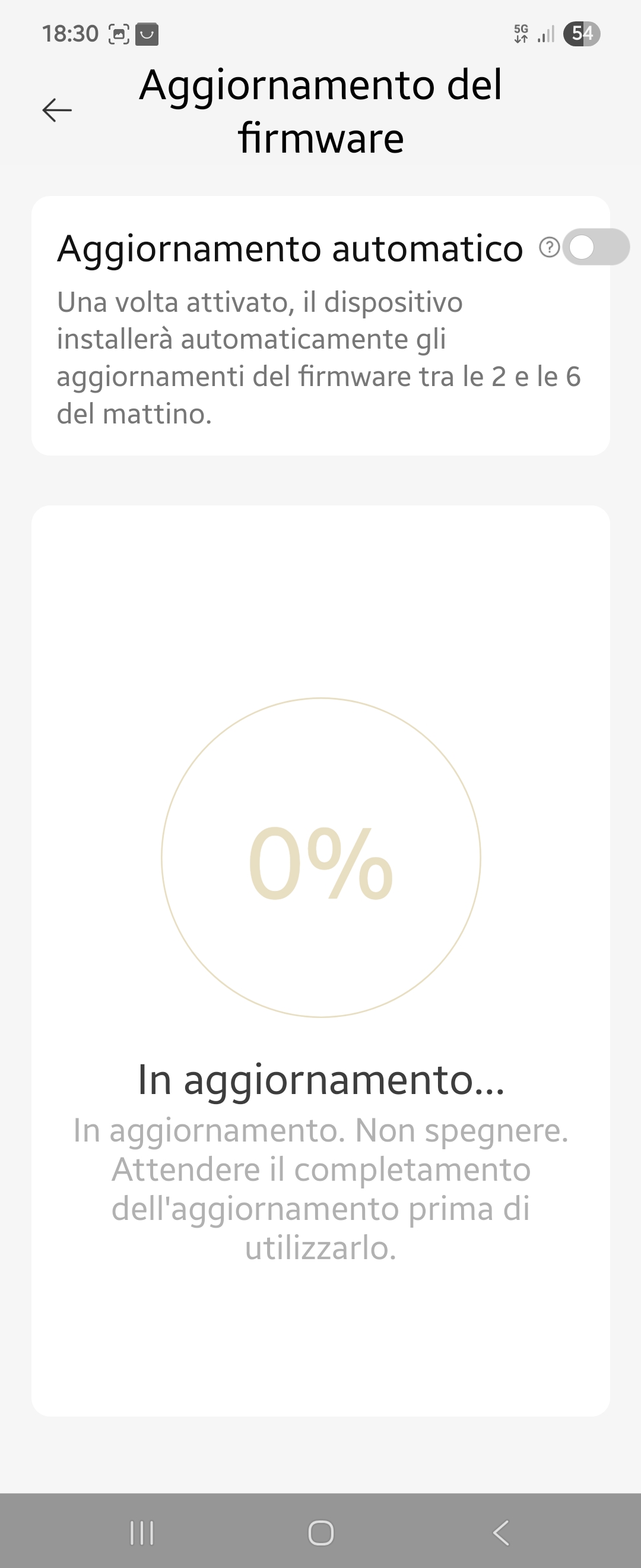

Ho appena acquistato il Dreame h15 pro Steam però ho riscontrato un problema... dopo aver scaricato l'app e aver collegato il dispositivo alla rete  mo dice che c'è un aggiornamento firmware da fare... io ho lanciato l'aggiornamento ma resta bloccato sul 0% e non carica nulla... cosa devo fare visto che c'è scritto di non spegnerlo e non utilizzarlo finchè non finisce l'aggiornamento?
Grazie.

Si prega di caricarlo completamente prima dell'aggiornamento del firmware. Si prega di non interferire o interrompere l'operazione di aggiornamento prima del suo completamento.
Si prega di posizionare il dispositivo e la base di ricarica in un'area con un segnale Wi-Fi forte.
Si prega di verificare se il router ha limitato la velocità di connessione del dispositivo. Si prega di rimuovere il limite di velocità.
Spero che sia d'aiuto.
