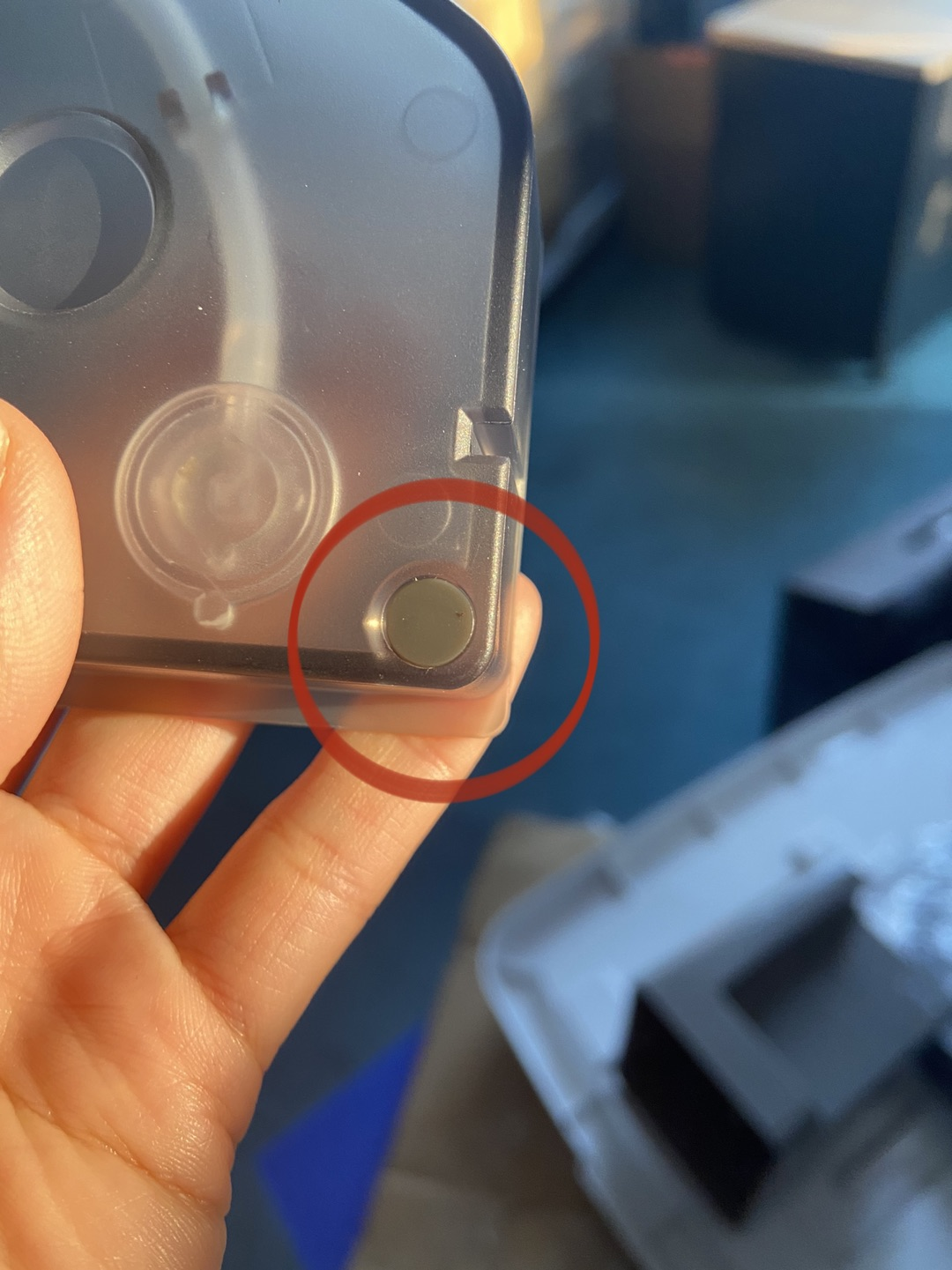

Il mio robot L10s plus non eroga più l'acqua dal serbatoio per il lavaggio dei pavimenti, effettua l'azione praticamente a secco. Cosa può essere? Ho controllato sia il serbatoio che l'ugello del robot e non sono intasati
1. Controlla che il serbatoio dell'acqua sia installato correttamente:
Verifica la presenza di un magnete nell'angolo del serbatoio (vedi immagine 1 allegata) e utilizza un oggetto in ferro per verificare la presenza di magnetismo. Quindi reinstalla il serbatoio dell'acqua, premilo in posizione fino a sentire un "clic".
