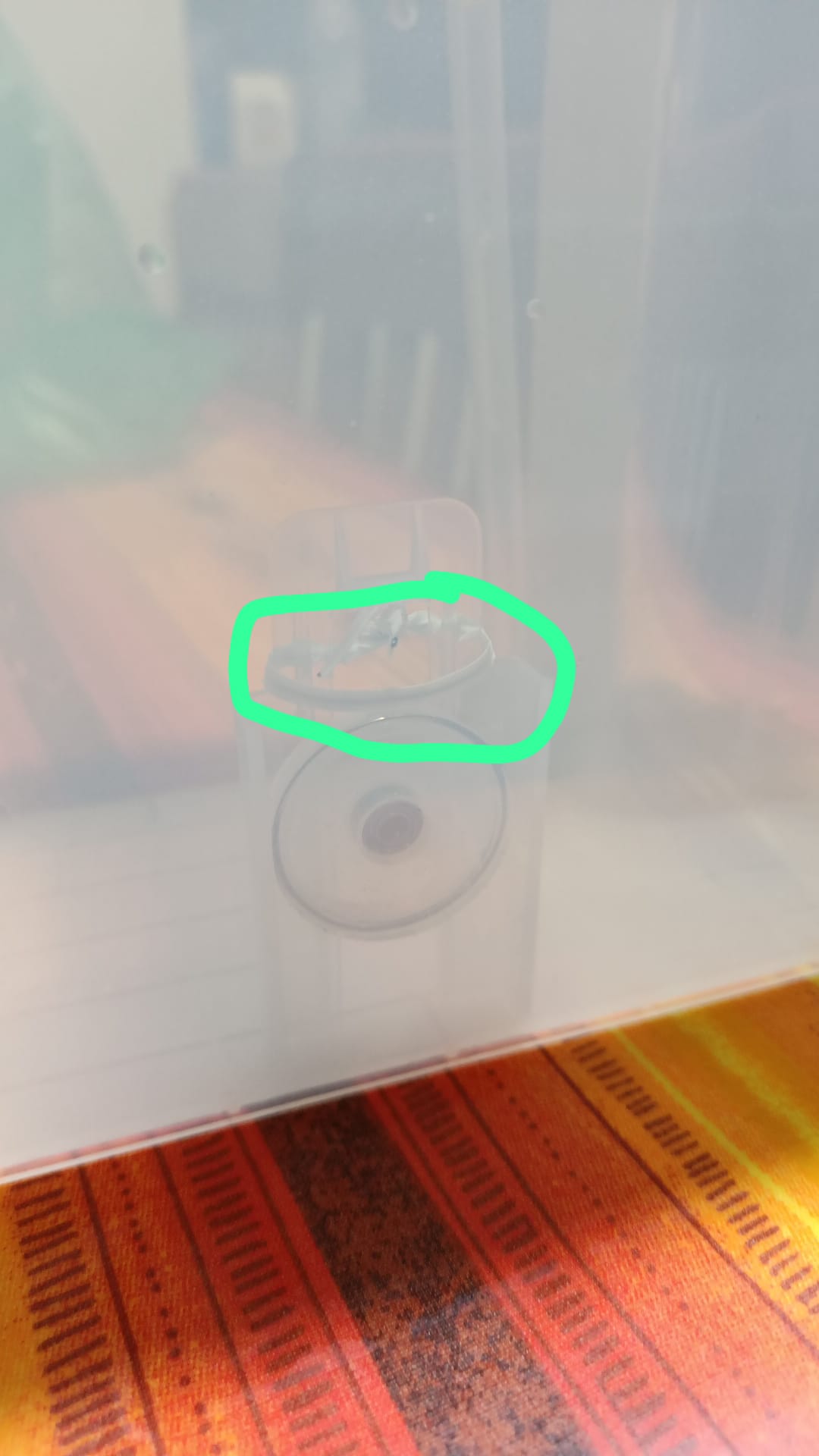

Ciao.. hai lo stesso modelo di mio figlio.. ho scoperto che quel modello ha un difetto nel serbatoio dell'acqua,in particolare il difetto sta nell fine corsa del sensore che determina quanta acqua è presente, devi provare a mette qualcosa che abbassi il fine corsa come ho fatto su quello di mio figlio, ti allego una foto per farti capire meglio, metti una fascetta in plastica come ho fatto io ,questo è il serbatoio dell'acqua pulita, vedrai che dopofunzionerà perfettamente.. poi fammi sapere. Ciao e buona giornata
Ciao purtroppo non sono riuscita a risolvere il problema grazie lo stesso
Grazie mille proverò sicuramente
