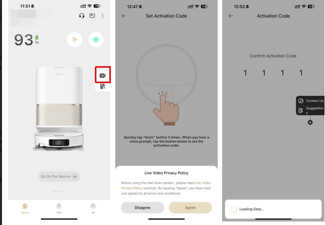

Salve, da circa un mesetto non riesco più ad interagire con la telecamere integrata e nelle stesso tempo non rientra più a primo colpo nel stazione di ricarica, fa diversi tentativi e poi riesce ad inserirsi.. come posso risolvere questo problemi? Ho aggiornato l'app (quando c'è un aggiornamento) ma non cambia nulla.
Saluti
Ciao, l'immagine allegata mostra come interagire con la telecamera. Se non riesci a trovare il dispositivo che non riesce a tornare alla stazione base, segui i passaggi seguenti per risolvere il problema:
