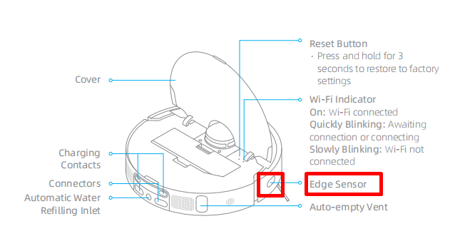

Buongiorno, vorrei sapere perché il robot quando fa la pulizia del perimetro della stanza, lascia almeno 5-6 cm. dal muro e quindi in quello spazio, non pulisce.
Grazie
Salve, per questo problema, pulisci il sensore del bordo sul lato destro del robot con un panno morbido e asciutto. Assicurati che il sensore del bordo non sia bloccato da ostacoli/oggetti. Quindi, prova a verificare se il robot riesce a pulire il bordo normalmente.
