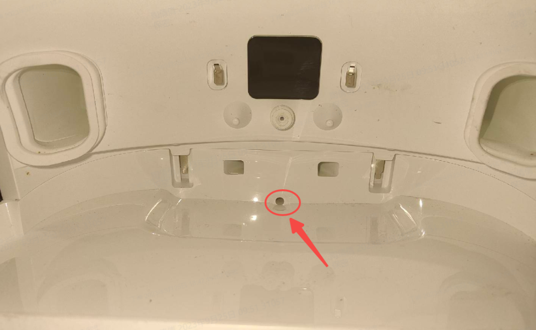

1. Rimuovere l'asse da lavaggio, verificare che lo scarico non sia ostruito e pulirlo. Pulire anche il sensore di troppo pieno dell'asse da lavaggio.
2. Estrarre il vecchio serbatoio dell'acqua e verificare che la guarnizione non sia allentata o sporca. Assicurarsi di ripristinarla manualmente in tempo e pulirla con un panno pulito.
3. Dopo aver versato l'acqua sporca, chiudere la fibbia del vecchio serbatoio dell'acqua e assicurarsi che sia ben fissata.
4. Riposizionare il vecchio serbatoio dell'acqua sulla base e premere delicatamente verso il basso per assicurarsi che sia installato correttamente.
5. Asciugare l'acqua residua sulla base con un panno asciutto, installare l'asse da lavaggio e verificare se il problema persiste.
Se il problema persiste, contattare il servizio clienti via e-mail all'indirizzo aftersales@dreame.tech.
