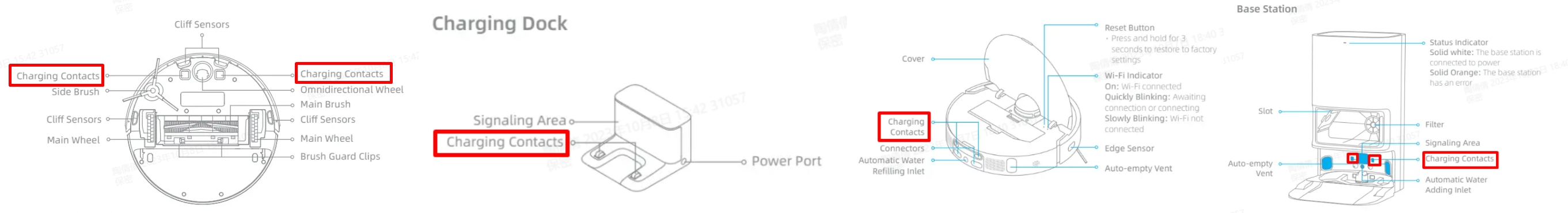

Buongiorno, Per quanto riguarda il problema, segui i passaggi seguenti per la risoluzione dei problemi:
1. Controlla che non ci siano corpi estranei o polvere sui contatti di ricarica del robot. Se è sporco di polvere, si collegherà ripetutamente. Puliscilo prima dell'uso.
2. Controlla che la scheggia metallica dei contatti di ricarica non sia incastrata.

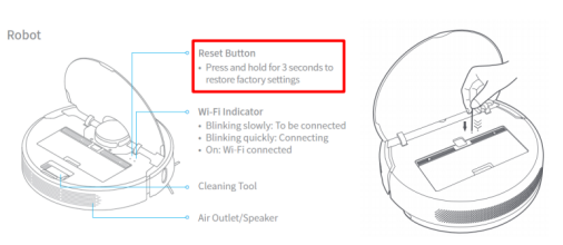

4. Resetta il robot. Apri il coperchio superiore del robot, c'è un piccolo foro di reset sul lato vicino all'indicatore Wi-Fi, premilo per 3 secondi finché non senti il ​​comando vocale "Avvia per ripristinare le impostazioni di fabbrica". Quindi avvia il robot per verificare se funziona normalmente.
*Tieni presente che il reset della macchina cancellerà tutti i dati, comprese le mappe che hai creato. Ci scusiamo per qualsiasi inconveniente ti sia stato causato.
Per i contatti di ricarica del robot, fare riferimento all'allegato.

Buonasera, effettivamente avevo i contatti del robot, quelli che vanno a contatto con le piastrine della base, sporchi o usurati. Una volta puliti ho risolto il problema. Quindi controllate le piastrine di contatto
