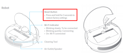

Ripristino delle impostazioni di fabbrica:
Se nessuno dei metodi sopra indicati funziona, puoi provare a ripristinare le impostazioni di fabbrica, ma tieni presente che questa operazione cancellerà i dati della mappa e delle impostazioni.
Se il problema persiste, ti preghiamo di fornirci il modello del tuo dispositivo e potremo verificare se sono necessari ulteriori passaggi. Grazie.
